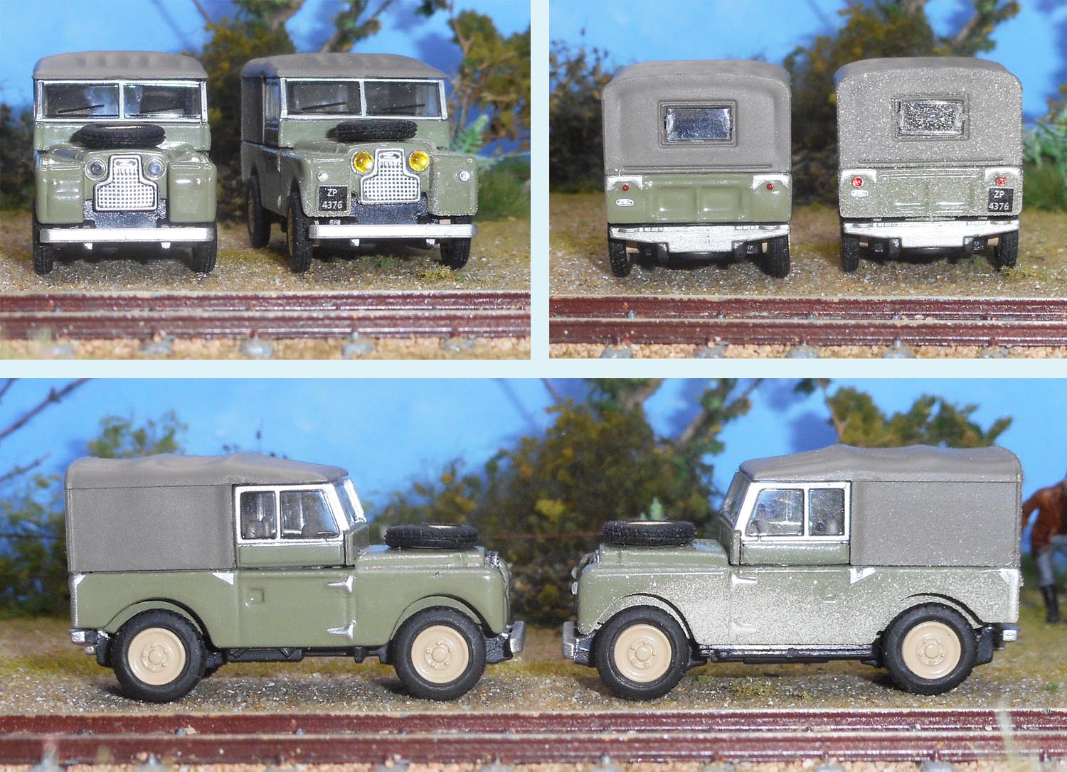

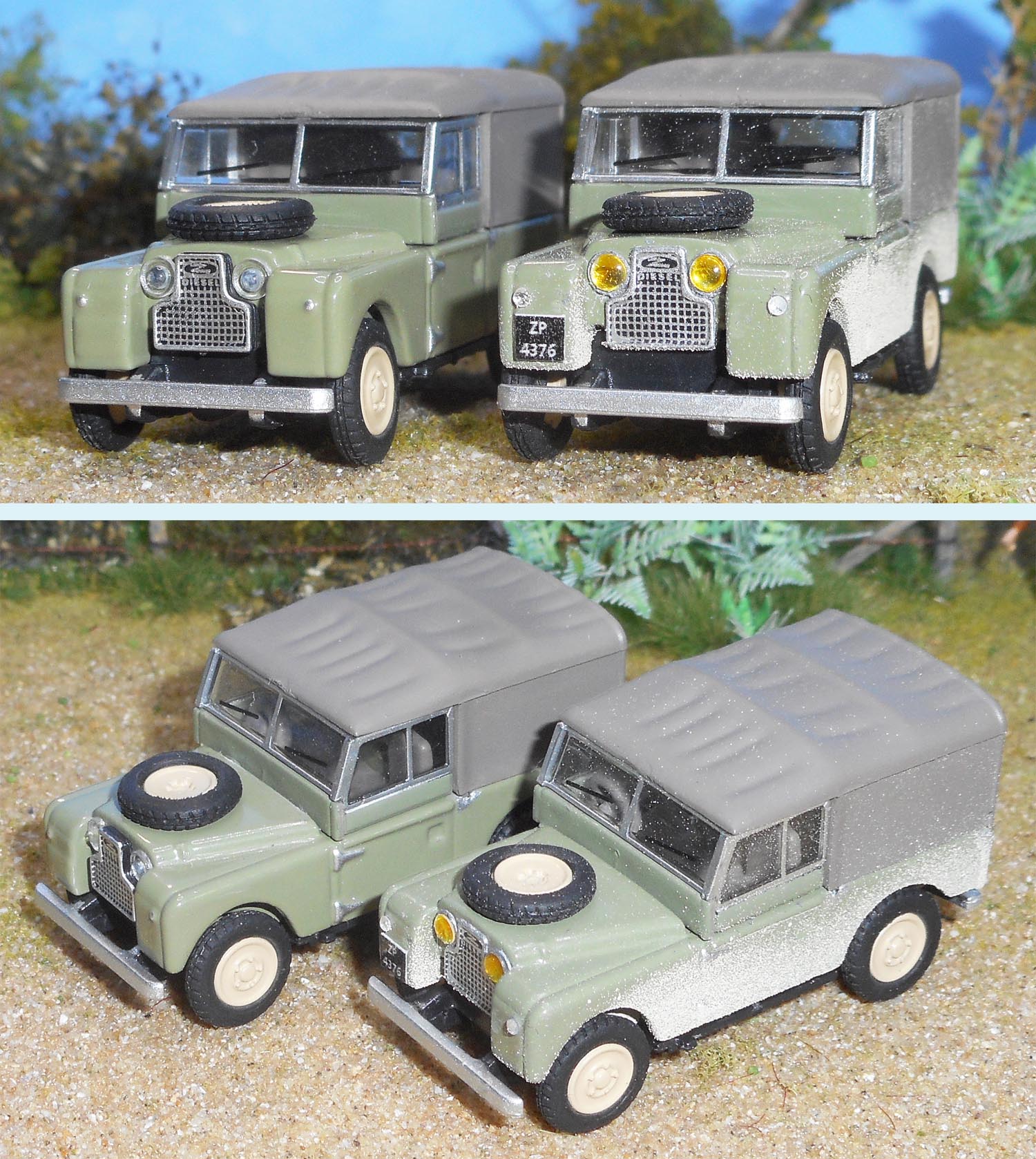

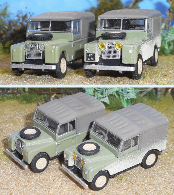

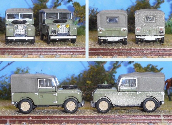

Donc, pour parler d'un engin qui a aussi roulé en France, je vous introduis (version anglaise) le Land Rover "Serie I", comme on dit aujourd'hui :
Produit par Schuco, il représente le premier modèle, Land Rover 80 de son vrai nom (empattement de 80 pouces -2 m-, plus tard on passera à 88 pouces -2,20 m), fabriqué de 1948 à 1954 environ sous cette forme.
Il gagnera des clignotants séparés à l'avant et à l'arrière vers 1954, le reste de la carrosserie n’évoluant quasiment pas.
Les trucs qui me plaisaient pas, c'était les yeux vides de merlan frit en guise de phares, et la calandre beaucoup trop épaisse.
La version de base est à gauche.
Les phares :
c'est vite réglé (euh, la couleur ? Suspens insoutenable). Clignotants et feux arrière en lentilles, comme d'hab. Le plus dur a été d’araser les protubérances sans détériorer la peinture à côté.
La calandre :
il faut séparer le châssis de la caisse, 2 rivets à faire sauter d"un coup de foret de 2 mm.
Ensuite, il suffit de pousser les 2 ergots qui la tiennent en traversant la face avant. Et ponçage bien à plat : ça supprime les ergots, donc cyano après grattage de la peinture.
Vouala...
Peinture trop épaisse, mais ça restera comme ça : je n'arrive pas à séparer les différents éléments de carrosserie, collés à la cyano je pense.
Un peu de poussière (ou de boue séchée, plutôt) masque bien la misère.
Immatriculation : Comté de Donegal, 1950 ou 51.

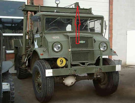

Revenons au Chevrolet/Ford.
Merci pour les modifs à y apporter.
Bien d'accord, les câbles sont incomplets.
Il manque au moins le retour du mouflage sur les tambours de treuil.
Exemple sur un DiamondT-4T 969A :
Et sur un 969B :

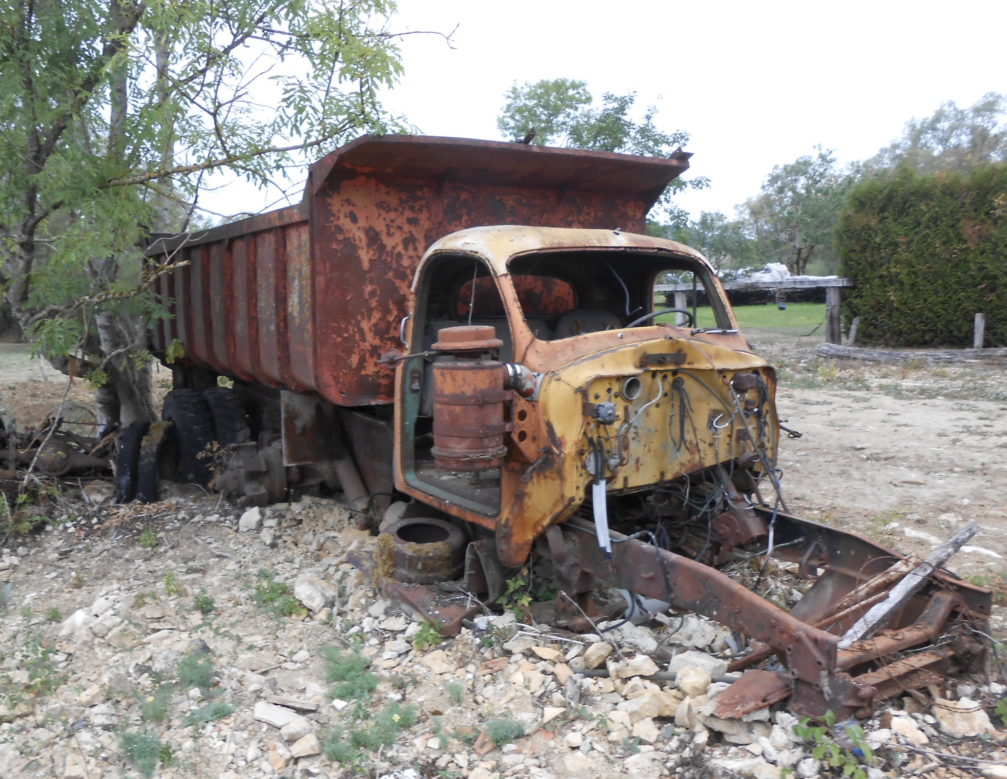

Messagepar récup'61 » 06 09 2020 à 08:21
Revenons au PL, mainte fois photographiés. ce MACK (de Coussey) se délabre rapidement et il y a des travaux dans les abords...
Donc survivra-t-il encore longtemps avant de passer sous la lance thermique des ferrailleurs?

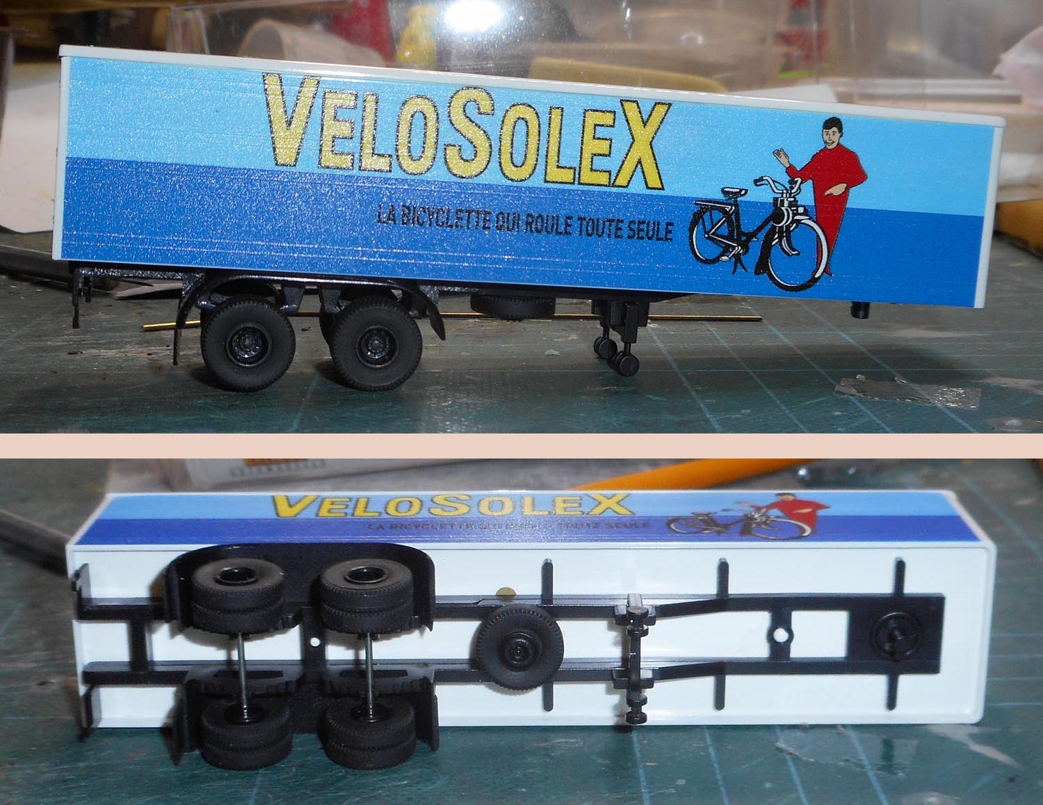

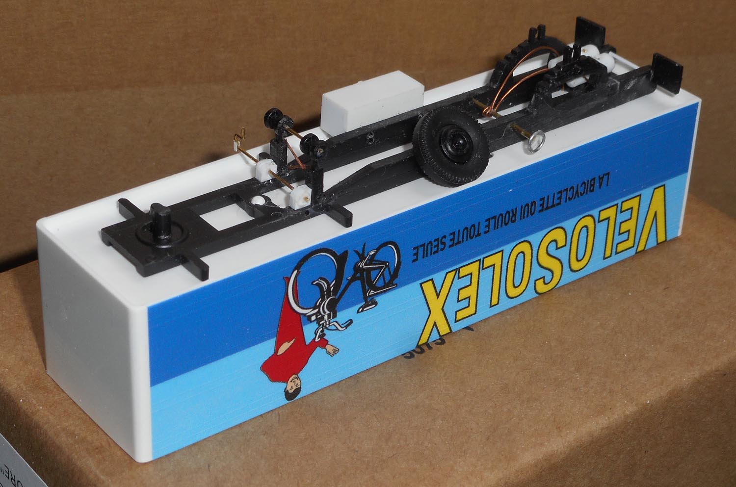

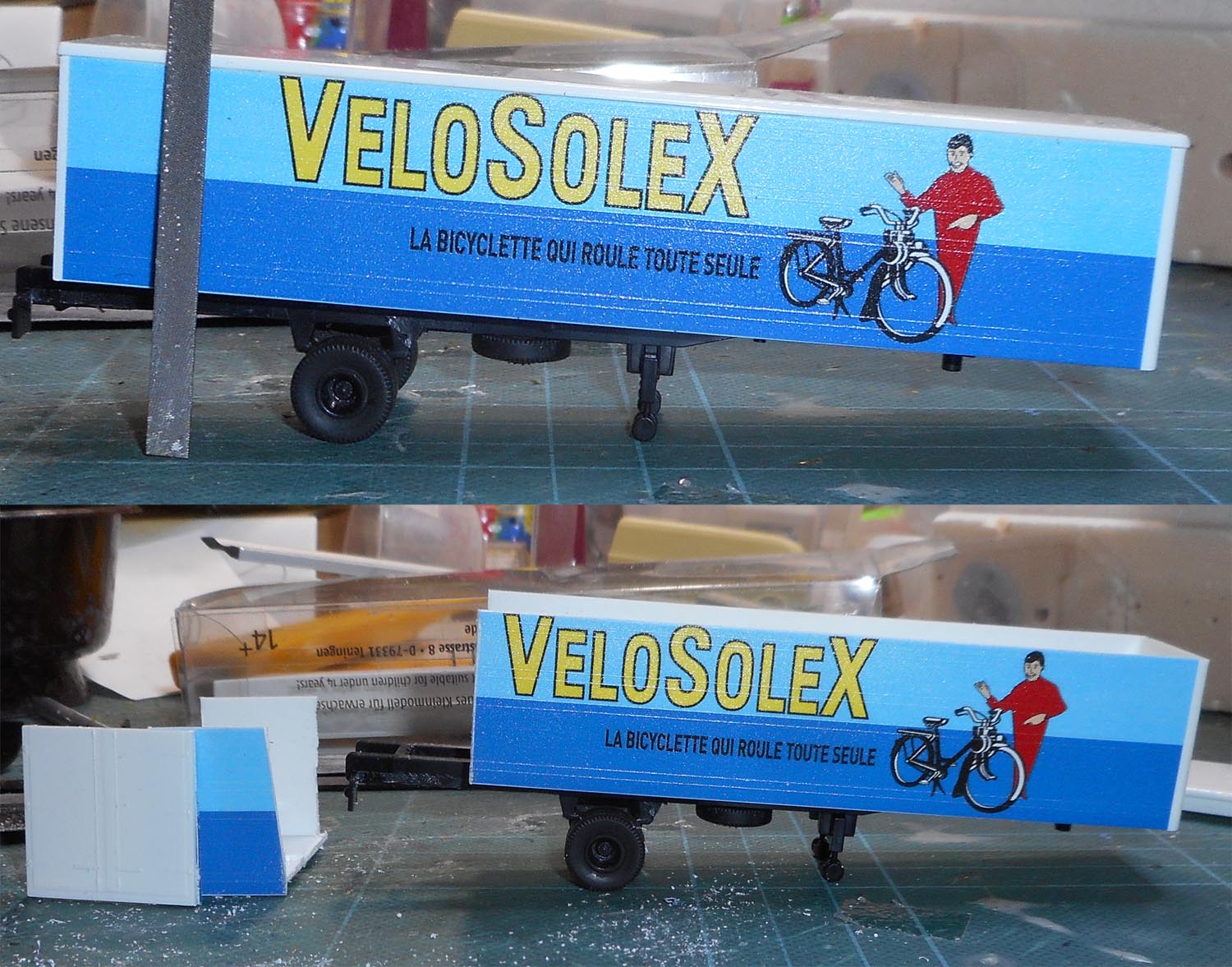

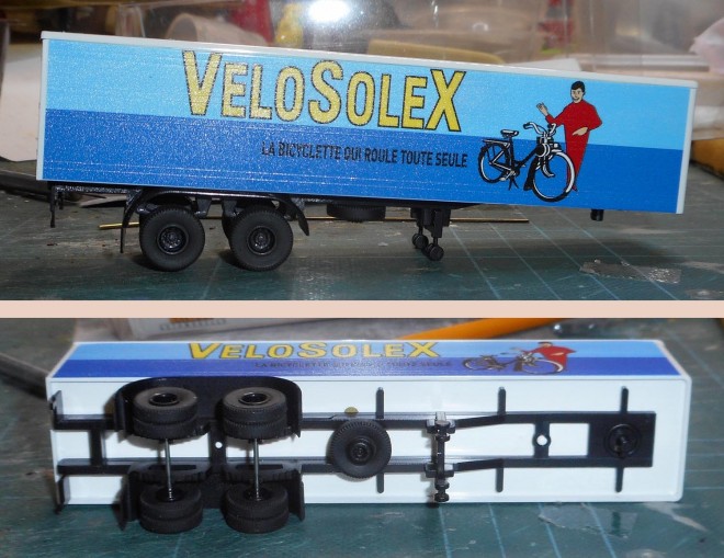

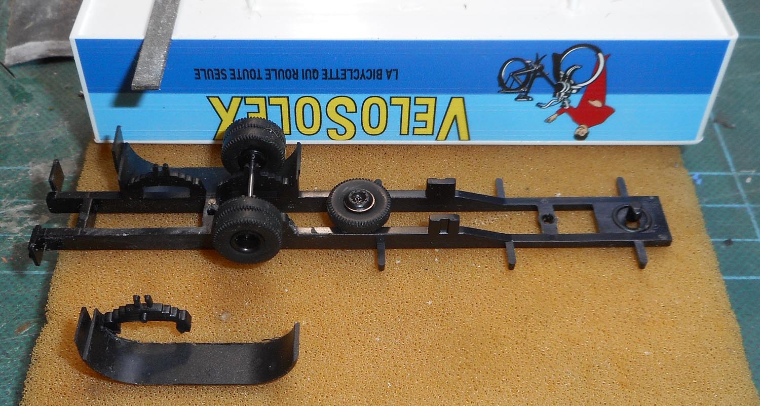

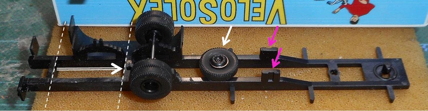

Donc, voici une méthode pour faire des remorques à un essieu pour camions de 28 tonnes à partir des remorques Brekina d'une génération ancienne.
Voilà la bête avant bricolage :
On va évidemment éviter de toucher à la déco de la caisse.
On commence par faire sauter un essieu et les garde-boues/bavettes :

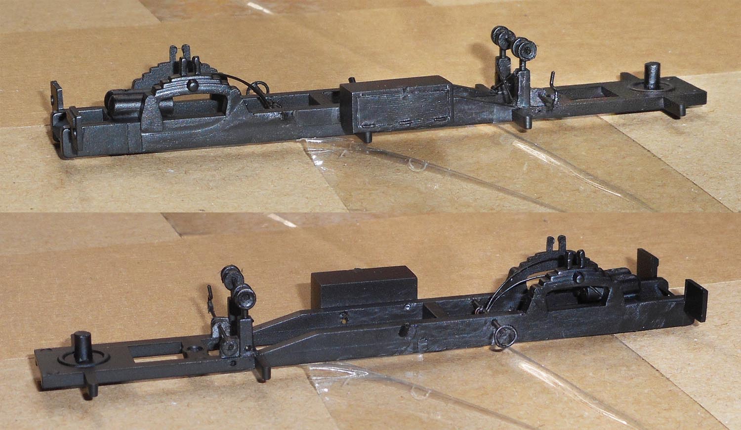

La suite de modif du châssis va consister à le réduire à l'arrière pour mettre en contact les deux traverses, récupérer la roue de secours et supprimer son pivot, et supprimer les supports de béquilles (flèches roses) :
Pour arriver à quoi ?

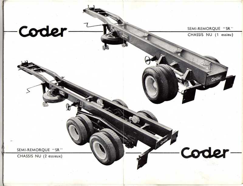

L'inspiration vient de ce dessin de remorque CODER des années '50 :

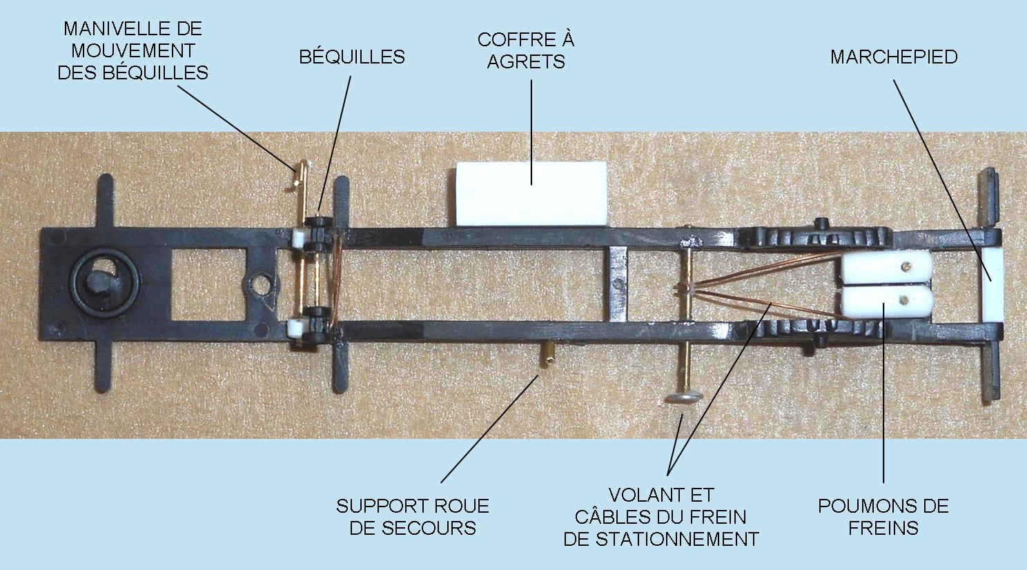

...pour faire ça :
La roue de secours latérale, c'est parce que ça facilite la dépose.
Les poumons de frein, c'est pour habiller un peu.

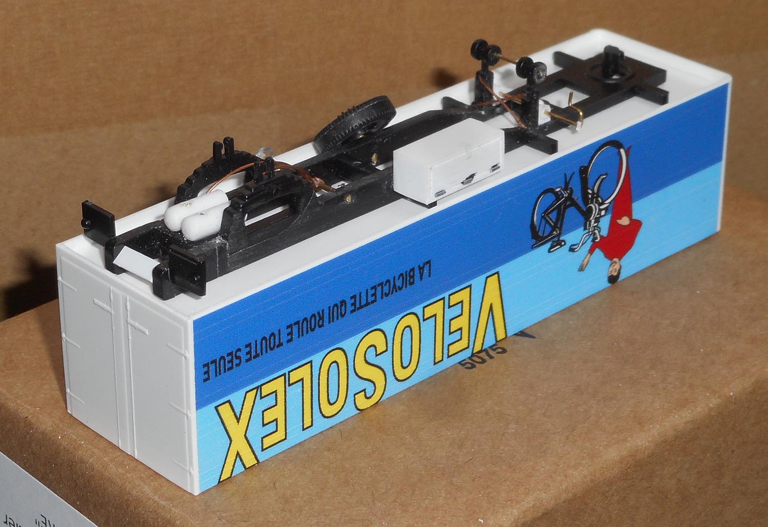

Le marche-pied est en position "replié" entre les longerons du châssis, qui devraient présenter des U à plat face à face, et non pas des éléments pleins. Bon, ça fera la rue Michel...
Les béquilles ont été avancées vers le pivot d'attelage, boîtier de réduction devant, et manivelle. Elles sont contreventées par une croix en fil de laiton de 0,2 mm.
Comme les colles "standard" ne collent pas sur ce plastique, tout est tenu par des bouts de fil de laiton traversant de 0,5 mm.

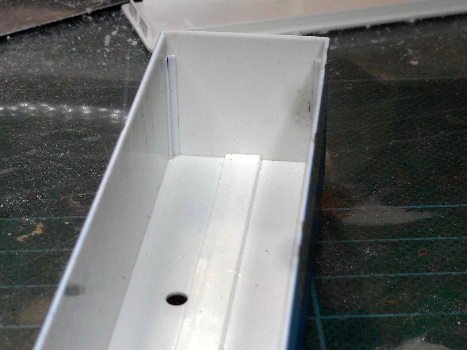

En se basant sur la nouvelle longueur, j'ai réduit la caisse et récupéré le panneau arrière.
Découpe à la scie fine sur tracé à l'équerre et au bistouri, et rectification finale au papier de verre (ponçage à plat sur un morceau de vitre en guise de "marbre") :
Remise en place du panneau arrière, renfort avec des cornières (des "carrés" ou quarts de rond iraient aussi bien, mais là, j'ai du rab) :
Comme d'hab, je "pointe" à la cyano, puis filet de colle plastique final.

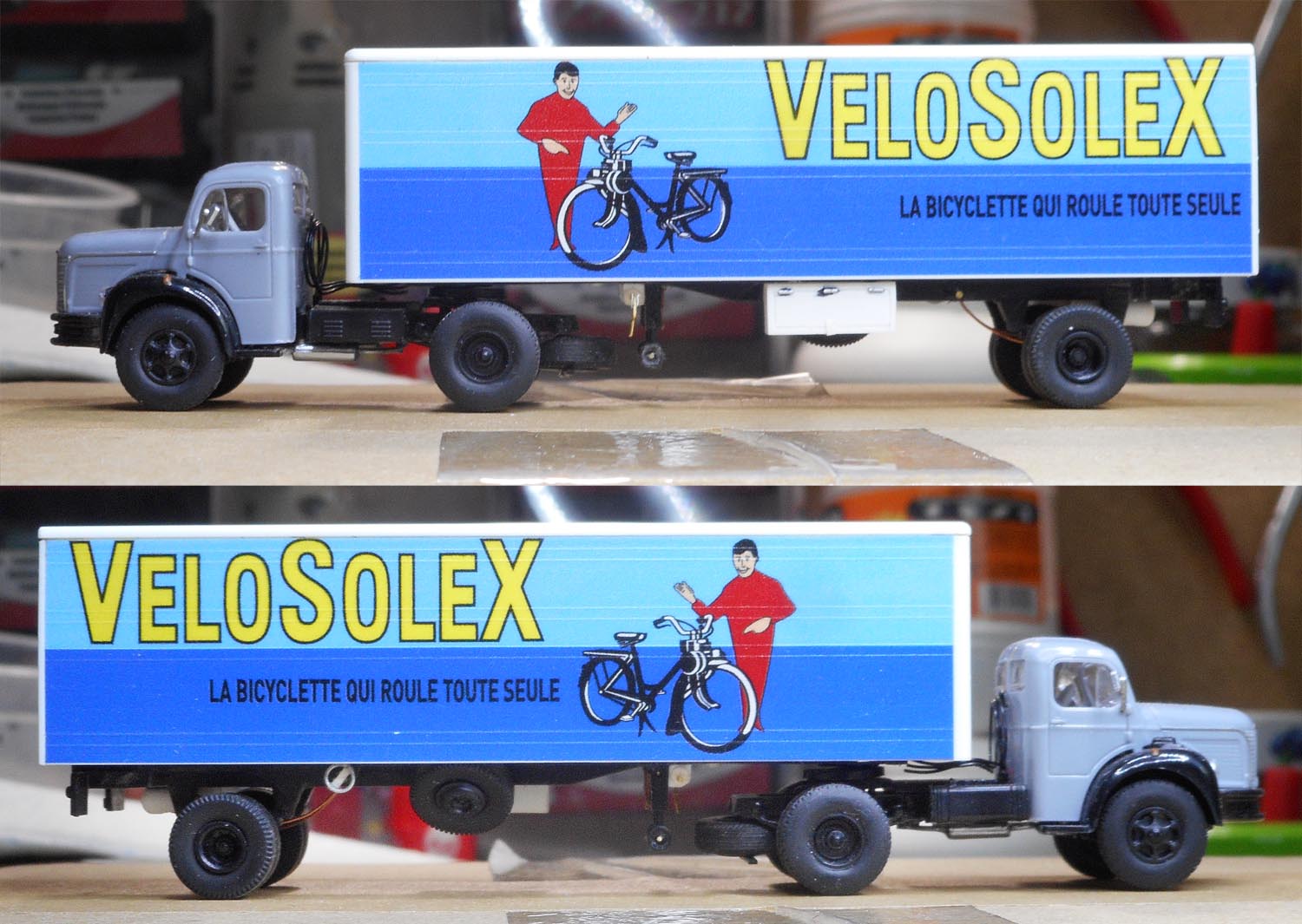

Messagepar Patrick ze rabbit Deludin » 19 09 2020 à 21:43

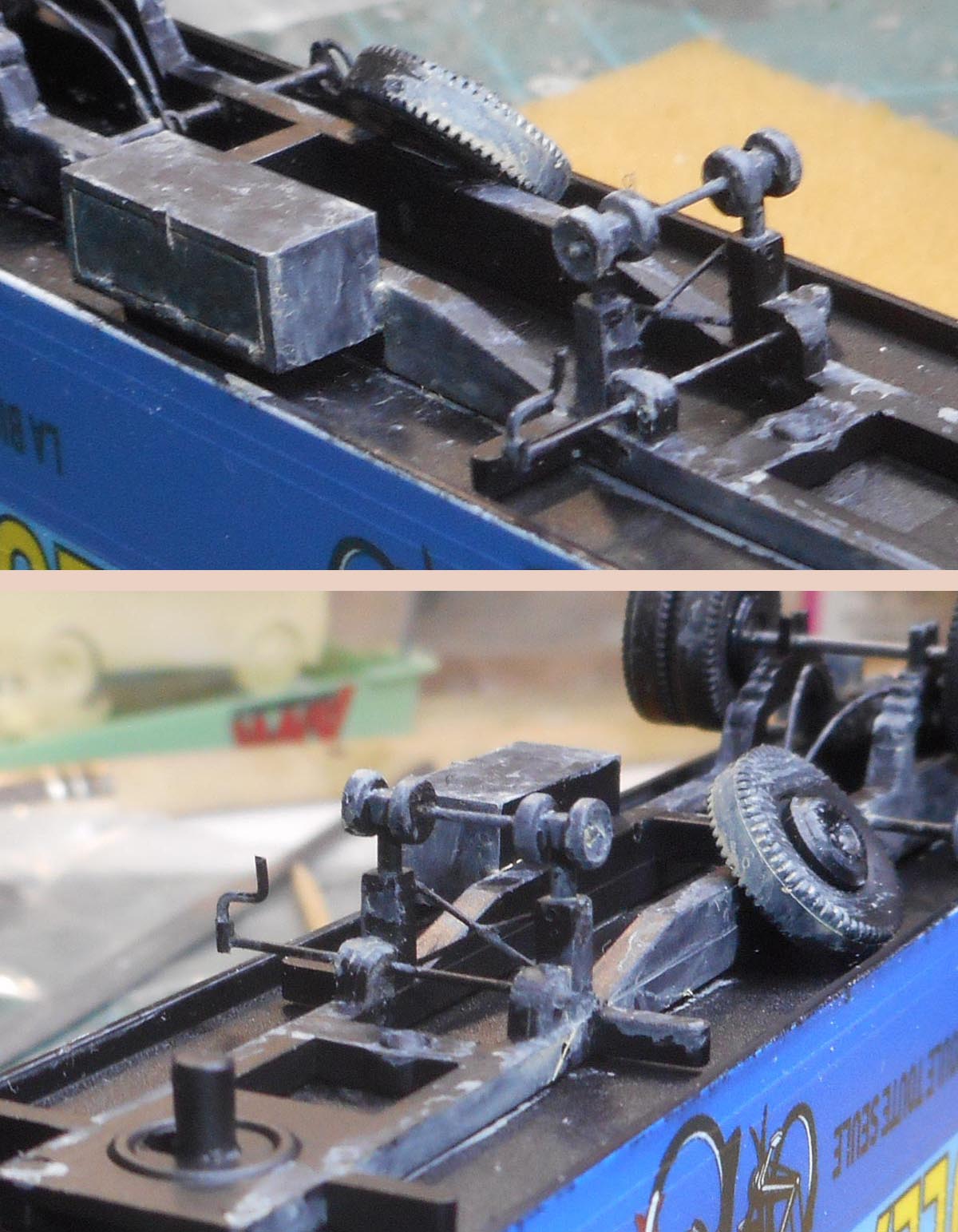

Voici ce que ça donne avant peinture :
J'ai facilité l'attelage en supprimant le bossage latéral du pivot : la remorque s'attelle désormais en la positionnant verticalement sur la sellette, sans faire un quart de tour. Ça, c'est pour le côté pratique.
Par contre, pour rigoler un peu, j'ai creusé le centre des roues extérieures des béquilles et passé une barre de liaison qui sert d'axe aux roues en vrai. Bon, ça tient mieux comme ça, aussi...

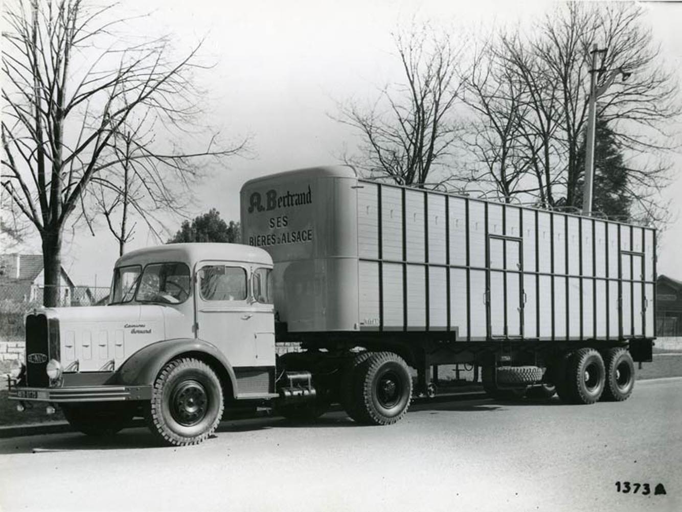

Une telle remorque est tout à fait adaptée au "petit" Berliet TLR 8 dérivé du GLR de Brekina (viewtopic.php?f=11&t=11718&p=452080&hilit=berliet+tlr#p452080) :

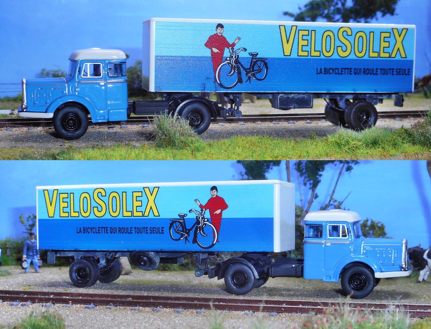

Un coup de peinture noir satiné, et patine.
J'ai eu la main lourde sur les projections de boue, mais ça n'est pas irréaliste pour l'époque : certaines routes étaient goudronnées au nid de poule.
Cette remorque provient de chez BoS ("Best of Show", c'est eux qui le disent), elle accompagne le superbe tracteur Bernard qui a fait craquer les copains (viewtopic.php?f=11&t=11718&p=449537&hilit=bernard+180#p449518) :
Mais nous savons que ce camion est assez puissant pour tracter des remorques à 2 essieux, elles :

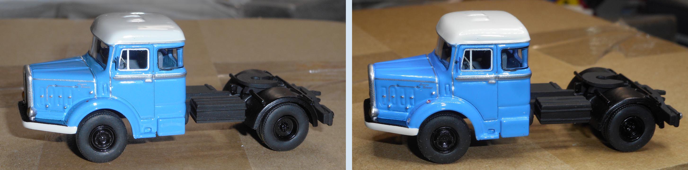

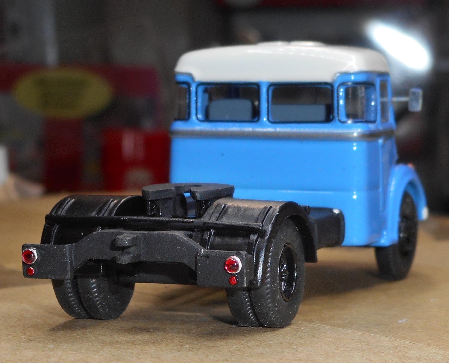

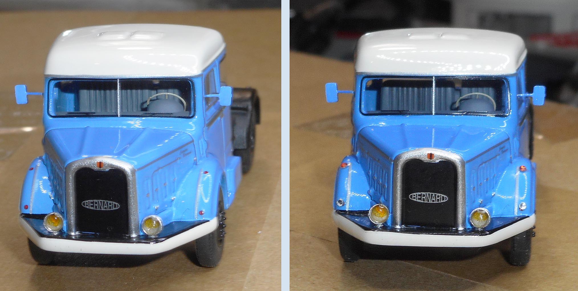

Messagepar Patrick ze rabbit Deludin » 19 09 2020 à 23:06
En parlant du Bernard, j'ai peint l'extérieur des rétros en bleu. Ils pourraient être gris, mais peu de chance qu'ils aient été chromés.
Et il a gagné du vernis jaune sur les phares, mais l'opacité de ce que je suppose être de la résine transparente ne rend pas le résultat très convainquant.
Aussi, j'ai remplacé les clignotants et veilleuses (je crois...) par de toutes petites lentilles incolores, en poussant le vice jusqu'à peindre la moitié arrière en vernis rouge :
Avant / Après.
Mauvaise idée, finalement, car le réflecteur est "au fond" de la bulle.
Résultat : vu de face, le rouge transparaît...
À l'arrière, peinture chromée et lentilles rouges pour imiter les feux Scintex (les très beaux Vignal produits par SMD seraient trop modernes) :
viewtopic.php?f=11&t=11139&p=407641&hilit=feu+vignal#p407641

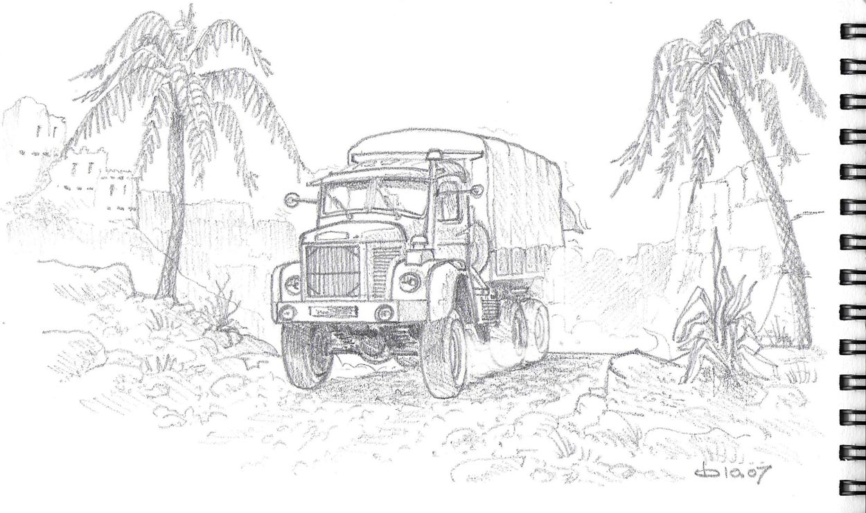

Ça m'avait inspiré un dessin il y a quelques années, lié aussi à mon boulot :

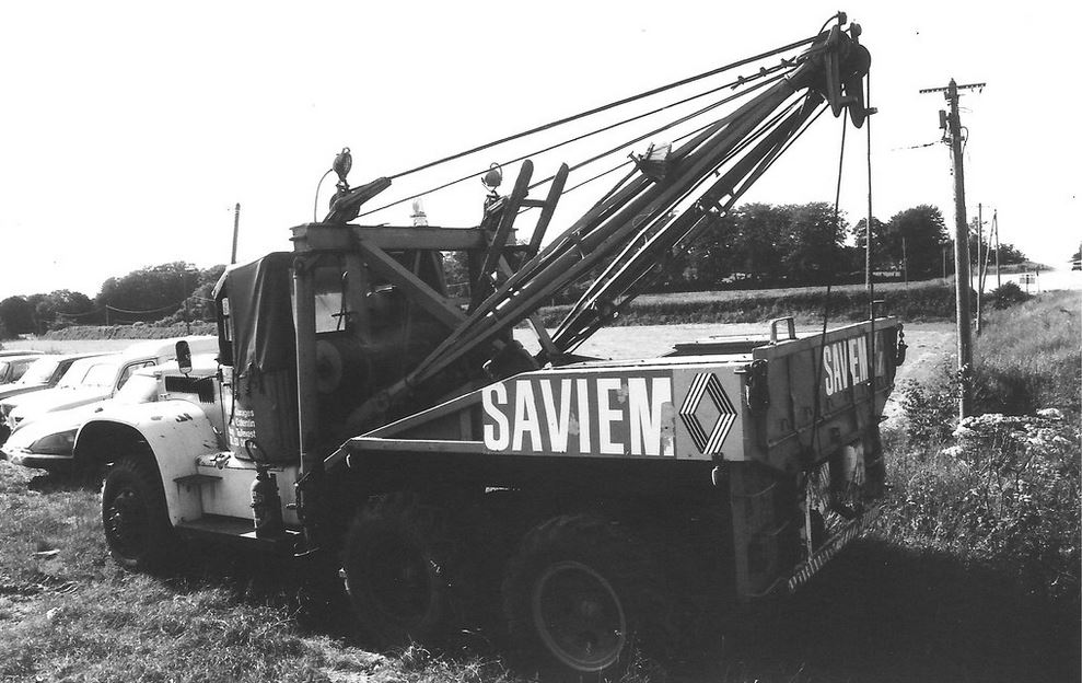

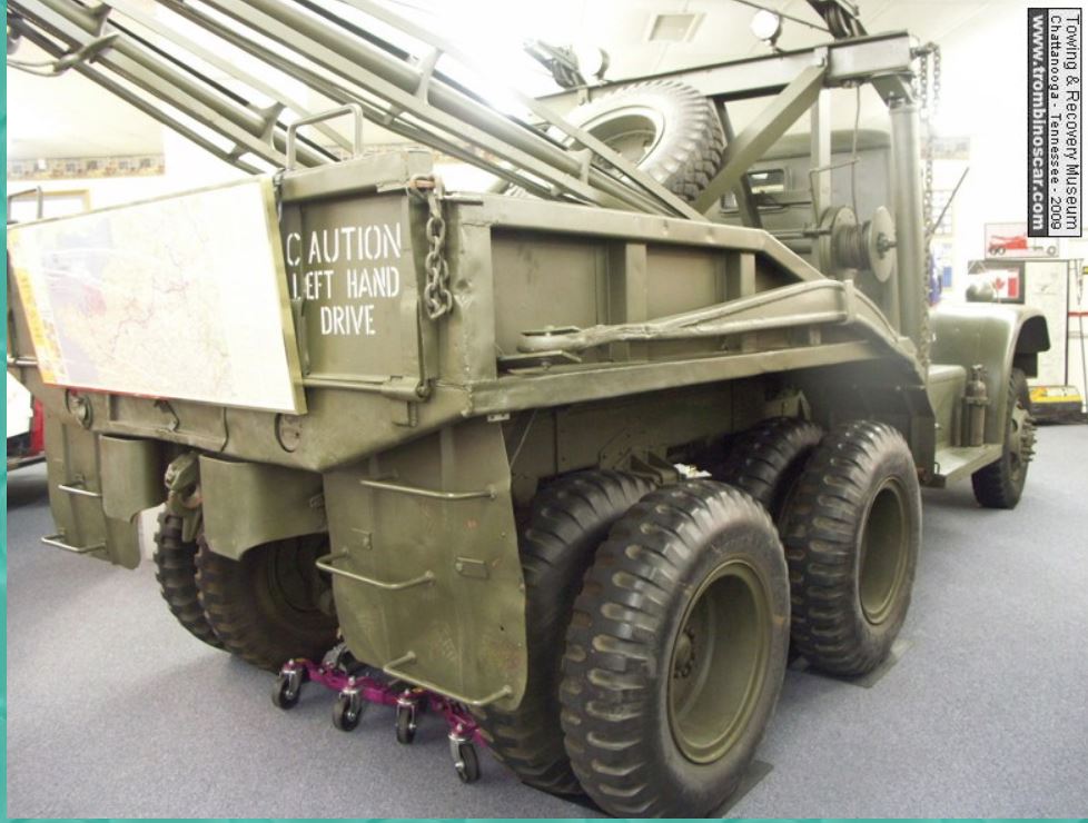

Toujours pas compris non plus comment passent les câbles de ces satanées grues Holmes, même avec les photos du Hamster.
"Ma" meilleure photo doit être celle-là, déjà passée :
J'en saurai sans doute plus à la prochaine "Loco". En tout cas, il y a des treuils en plus de ceux reproduits par REE, puisqu'il y a des câbles qui longent les bras des grues par en-dessous : treuils pour l'inclinaison différents des treuils pour le levage.

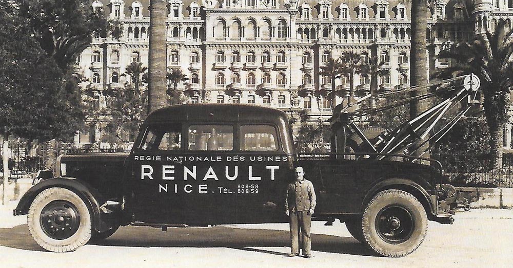

Et un monstre, dès les premières pages :
Renault UDD.
Le monsieur est de petite taille, en fait, même si le bahut est vraiment gros en réalité.
Il y a aussi pas mal de bricolages plus ou moins insensés qu'on peut reproduire en H0, et pour toutes les époques de nos trains.

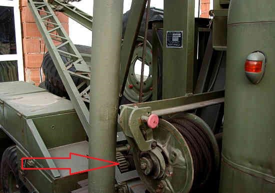

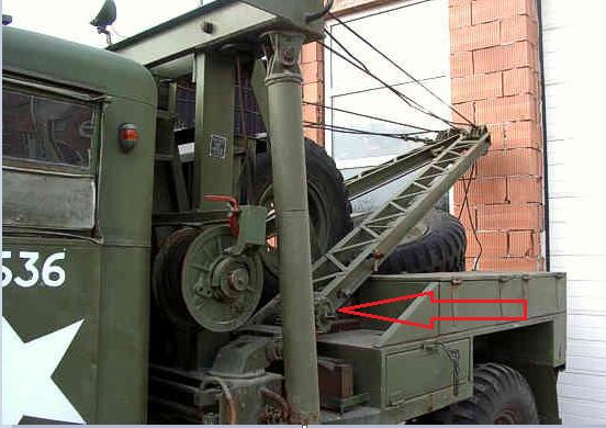

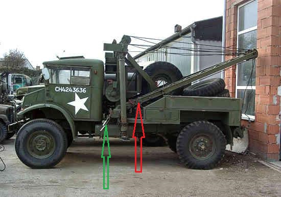

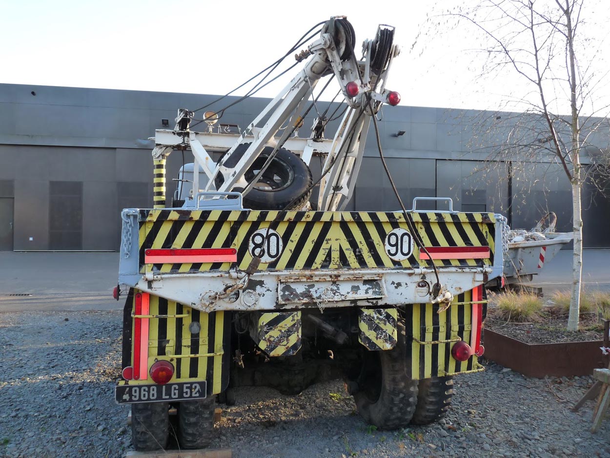

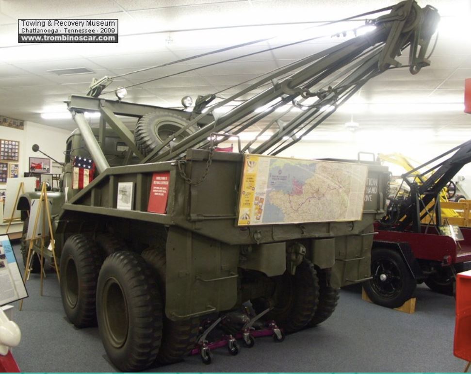

Pour les grues Holmes, ce que j'en ai compris.
Les exemples ci-après présentent une flèche en treillis, mais ceux avec le corps en tube présentent les même caractéristique.
Mais pas trouvé de photos aussi explicites... :oups2:
Là aussi, il ya un piège.
Ce ne sont pas des poulies simples sur le portique ni sur les flèches, mais deux poulies côte à côte.
L'une sert au réglage en hauteur des flèches.
Ce sont les câbles toujours tendus.
Et l'autre au guidage du brin de levage, pratiquement toujours fléchi quand la grue est au repos.
Poulies
Système de levage des flèches.
(Au premier plan le treuil de levage).
Ce système semble manuel (manivelle ?).
On voit la roue à rochet qui reçoit le cliquet de retenu sur la vue suivante.
Cela ne me parait pas impensable : l'équipe réglait la hauteur de flèche à vide en fonction des opérations à effectuer.
L'ensemble, avec les deux leviers de commande du treuil de levage et celui de rotation.
Pour cette dernière, crémaillère ou vérin ?
Alors, pour le fonctionnement :
-Inclinaison :
le brin servant à l'inclinaison de la flèche est fixé à l'extrémité de cette dernière.
Mouflage sur la poulie du portique et sur une poulie en bout de flèche.
Là le brin redescend sous la flèche pour s'enrouler sur le tambour en bas de flèche.
- Levage :
Le brin, enroulé sur le treuil, passe par la poulie sur le portique et par le poulie en bout de flèche.
Et au bout, il y a le crochet #B5
Attention, je n'ai jamais vu une grue Holmes, ni vu de manuel d'utilisation.
Ce ne sont que des déductions d'après photos.
Cordialement.
