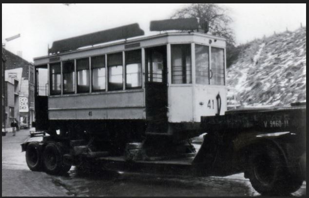

Pour les transports de matériel ferroviaires, on n'a pas attendu les "mille-pattes".
Tiens, d'ailleurs, si quelqu'un pouvait m'identifier les remorques ?
Certainement des surplus, mais encore :D3

Messagepar Patrick ze rabbit Deludin » 14 05 2020 à 22:49
Les 2 premières, je croyais, ben non, c'est pas des bricolages (courants) à partir des remorques M15 attelées habituellement au Pacific M 25 "Dragon Wagon", constituant ainsi l'ensemble M26 (nan mais pour une fois que je m'y connais en matériel militaire #B2 ...).
On les reconnait aux marches qui permettent d'accès sur le col de cygne depuis le platelage. Pratiques, les zaméricains #B6 . Et généralement cette partie n'était pas bricolée.
La 3e, c'est simple : aucune idée ! Le Berliet est le futur TLM 15 (1960).
Elle semble être une Culemeyer "moderne" sans certitude, la dernière estampillée de la marque date de 1965, on est dans les clous.
Mais Culemeyer était le spécialiste du transport de matos ferroviaire, et des remorques ont été produites au moins jusque vers 1990 par Gotha, Wumag (Allemagne) ou Breda (Italie) sur le même principe.
viewtopic.php?f=11&t=11682&p=427882&hilit=wagons+afs#p427727

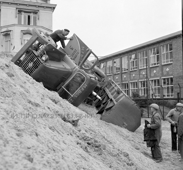

Pour les bennes, ne chargez pas trop vos GMC :
D9 H4 ...
Dommage, il avait une belle cabine.
Messages: 14935
Messagepar L'homme du pire caddy » 16 05 2020 à 12:20
Patrick ze rabbit Deludin a écrit:Pour les bennes, ne chargez pas trop vos GMC.
Heu,... #B9
Ce ne serait pas plutôt : "Pensez à mettre vos roues sur un sol stable" ??? :F9
Pierre. #B5
___________________________
Messages: 4704
Messagepar Patrick ze rabbit Deludin » 16 05 2020 à 13:02
Voui, aussi.
En version tout terrain, on évite les dévers.
Ça me rappelle ce collègue de chantier qui, en Algérie, nous a "arrondi" la Land Rover 88 en roulant de travers à flanc de dune.
Lorsque le véhicule a commencé à lever les roues côté sommet, il a braqué... vers le sommet !
5 tonneaux après, on lui a expliqué que dans ce cas il devait plonger vite fait vers le bas de la pente... et éviter de toute façon ce genre de c♫♪neries...

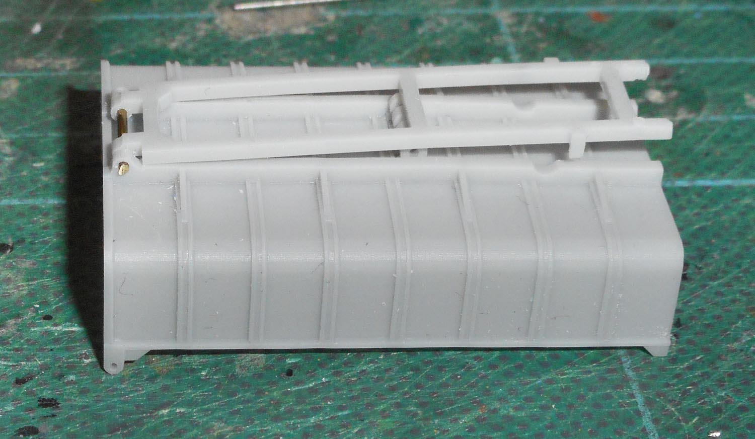

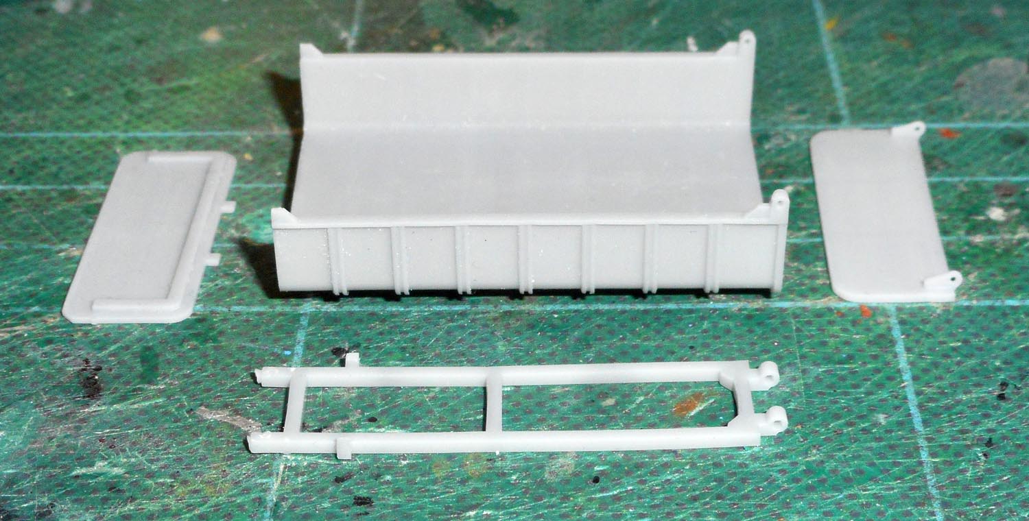

La benne, en 4 parties dont son châssis :
Les articulations, pour ceux qui la feront mobile, sont à réaliser en fil de... ben je sais pas encore le Ø.
L'envers du décor, que vous n'aviez pas vu auparavant, comporte les supports de têtes de vérins qui sont différents selon les porteurs : longueur, inclinaison. À faire avec du rond plastique (ou laiton), mais il y aura autre chose à compléter selon le camion :rod_siflet :
C'est prévu pour 2 vérins, comme en réalité sur ce genre de benne. Dame faut s'qui faut...
L'équipement complémentaire de châssis :
La "languette" permet de position la pièce dans une échancrure existant sur le Berliet de Brekina.
Les supports de plaques se positionnent dans des trous carrés latéraux.
Les plaques comportent des feux Vignal moulés en même temps, ainsi que les catadioptres en bas.

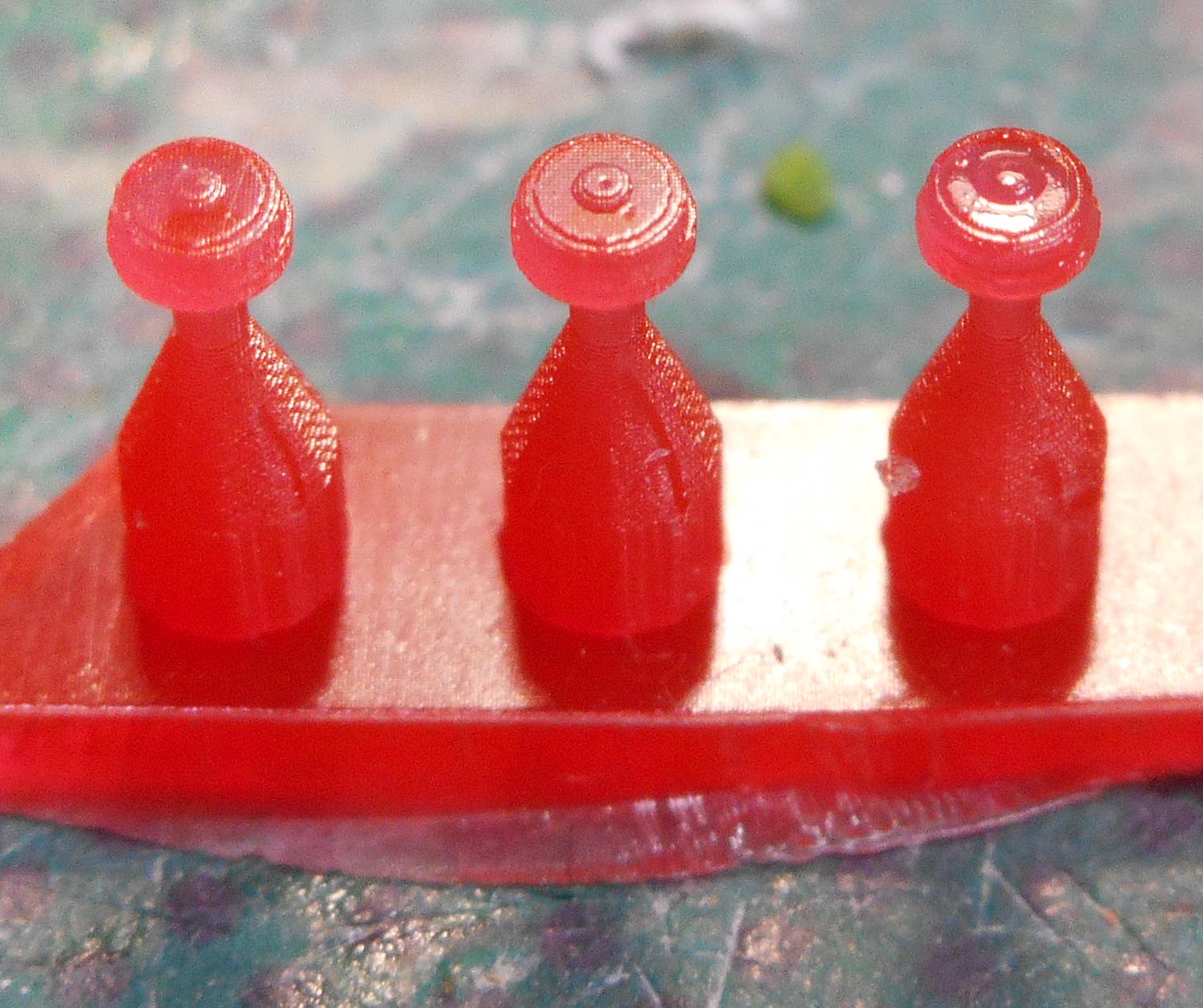

Et si vous voulez mettre des feux translucides, ils méritent un coup de vernis brillant pour les aviver, mais ça sort bien :
C'est tout de même autre chose que de la peinture #B6 . Et pensez qu'ils font moins de 1,8 mm de Ø D9 .

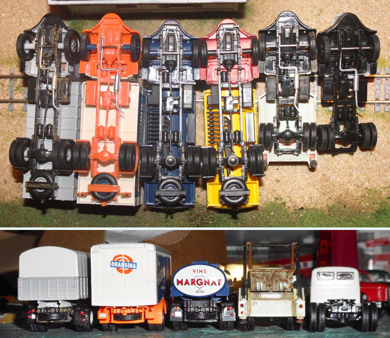

Donc, pour info, voilà un petit bilan des différents modèles, et les spécificités.
De gauche à droite :

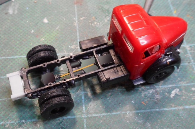

1/ Plateau-ridelles-bâché : pot et ligne d'échappement normaux, plaques et feux sur les garde-boues.
Au remontage après peinture, j'ai m♫♪dé H4 :C1 et inversé bac à batteries (4 fois 6 volts, d'où les dimensions) et réservoir de carburant : le bac est derrière le chauffeur, le réservoir côté trottoir.
2/ Caisse fermée : pot et ligne d'échappement normaux, plaques et feux sur des supports venant du châssis (très fins). Batteries derrière le chauffeur, réservoir côté trottoir.
3/ Citerne à pinard : pot devant la cabine, sortie côté chauffeur avec pare-étincelles (sur le principe du pare-escarbilles de certaines locos vapeur) à l'opposé des vannes de vidange, on n'est jamais trop prudent avec ce genre d'alcool fort. Du coup, pour la même raison, batteries et réservoir sont inversés pour éloigner ce dernier de l'échappement. Feux sur les garde-boues, voir 1/.
4/ Citerne à carburant : même chose que 3/, sauf que le pare-escarbilles est disposé à l'avant de la cabine pour l'éloigner au maximum des vannes de dépotage. Et mise à la terre du bahut avant toute manip de ces vannes, sur une pince dérouleur dans un petit coffre, ou à l'air libre (rarement). Et puis, au 87e...
5/ Châssis court et multibenne : pot et ligne d'échappement normaux, feux et plaques sur le bâti de la multibenne.
6/ châssis pas assez court du tracteur : c'est le châssis 5/. pas de feux ni de plaques. Ben non :H2 ...
Donc, sauf le 6/, mais on en a largement parlé, les autres sont parfaitement pensés et exacts par rapport à leur usage. Bravo Brekina.
Voilà, si vous démontez plusieurs bahuts en même temps, au moins ça vous évitera de vous gourer au remontage, comme moi pour le 1/.
(Certains de mes modèles ont déjà reçu des lentilles de feux, une patine voire une peinture).

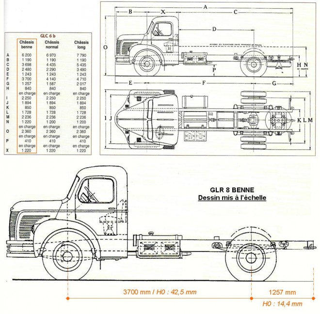

Ah oui, ça complète ceci :
viewtopic.php?f=11&t=11718&p=451782&hilit=glr+8+B#p451782
P'tite tête, le lapin #A8 ...

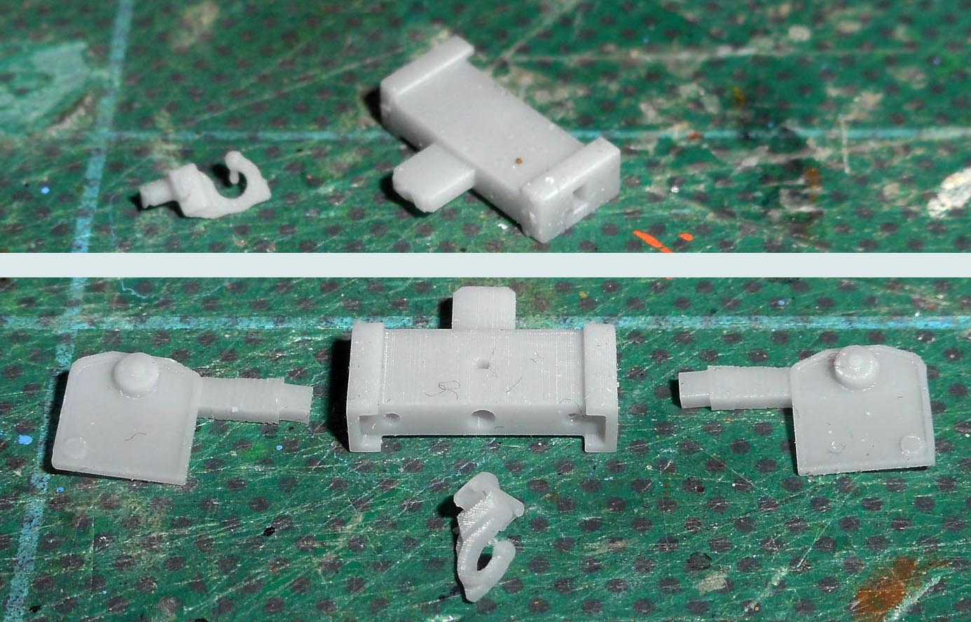

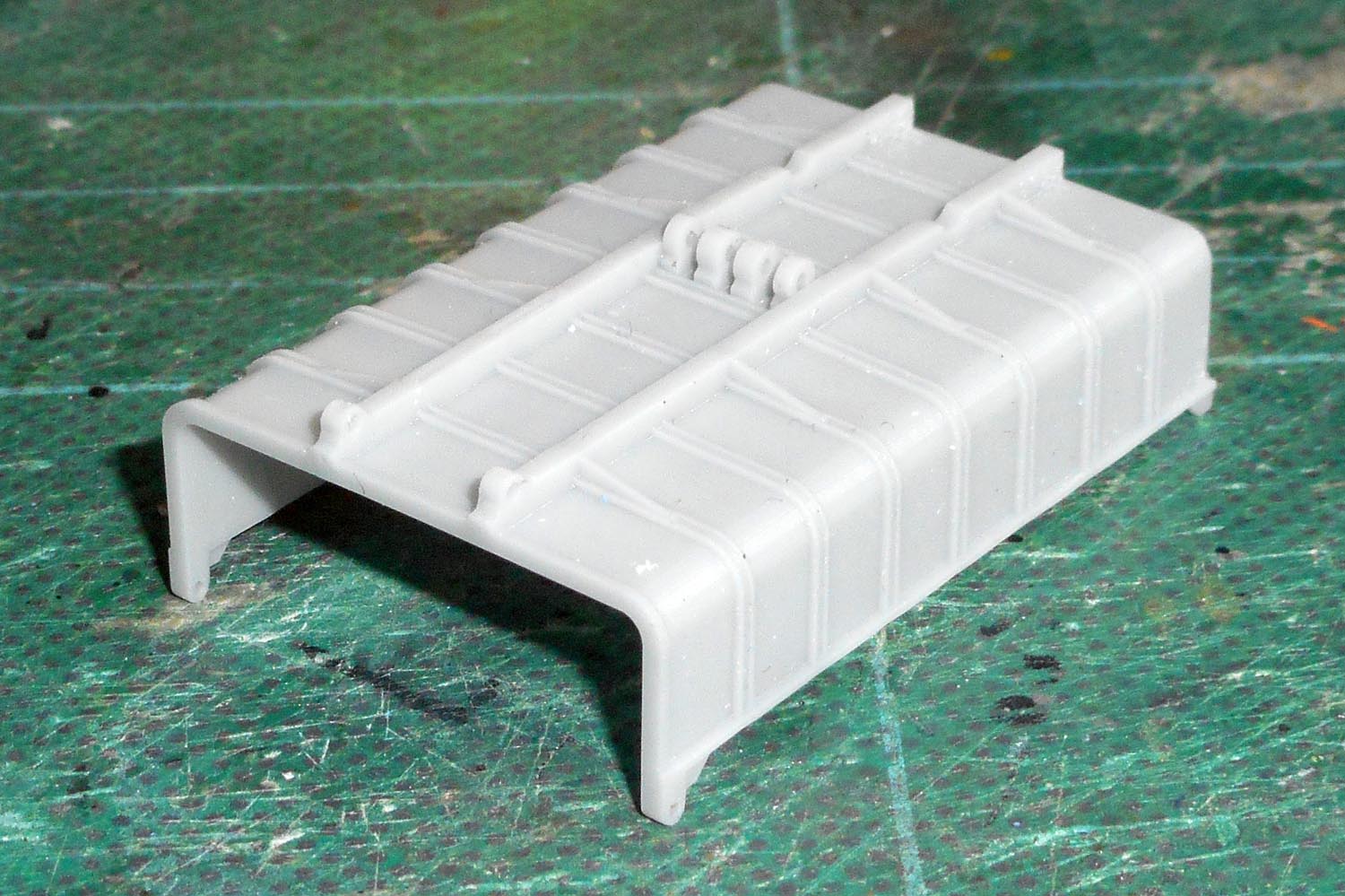

Voici le document qui a servi de base aux travaux de Denis :
...et mon montage en cours (comme d'hab, on peut agrandir les photos un max).
Voyons ce qu'on a :
La benne en 3 morceaux, le dosseret côté cabine comporte une excroissance de positionnement pour le collage (cyano). Très peu d'ébavurage ou de rectification pour que ça aille tout de suite bien #B6 .
Le faux-châssis est livré d'une pièce.

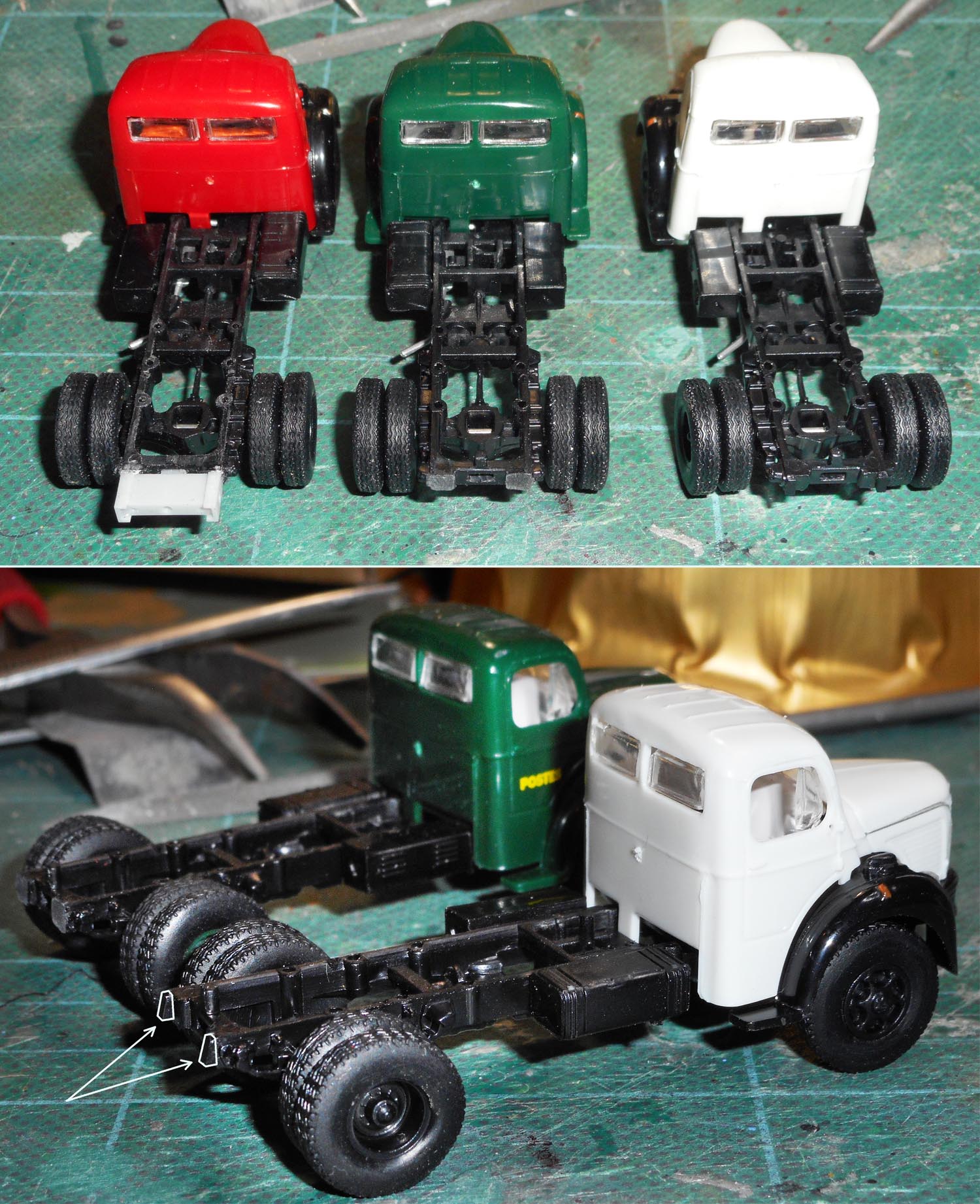

Le complément de châssis comporte plaques et crochet à rapporter, ce qui est préférable car il y a un ajustement normal à faire, j'en parle ci-dessous. Leur pose se fait après ces manips, ça va éviter la casse !
Sur le châssis Brekina, commencer par araser bien perpendiculairement les excroissances trapézoïdales des longerons, entourées sur la foto ci-dessous.
La languette du complément de châssis SMD est un peu forte, c'est volontaire car ça permet de régler au mieux l'alignement E2 .
Donc soit limer cette languette -la résine utilisée se lime et se ponce facilement comme n'importe quelle résine-, soit ajuster la lumière rectangulaire de la traverse arrière du châssis Brekina.
Et hop ! Les 3 zétapes, de droite à gauche, qui prennent un quart d'heure :

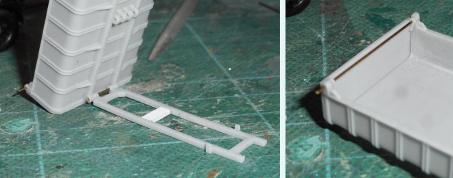

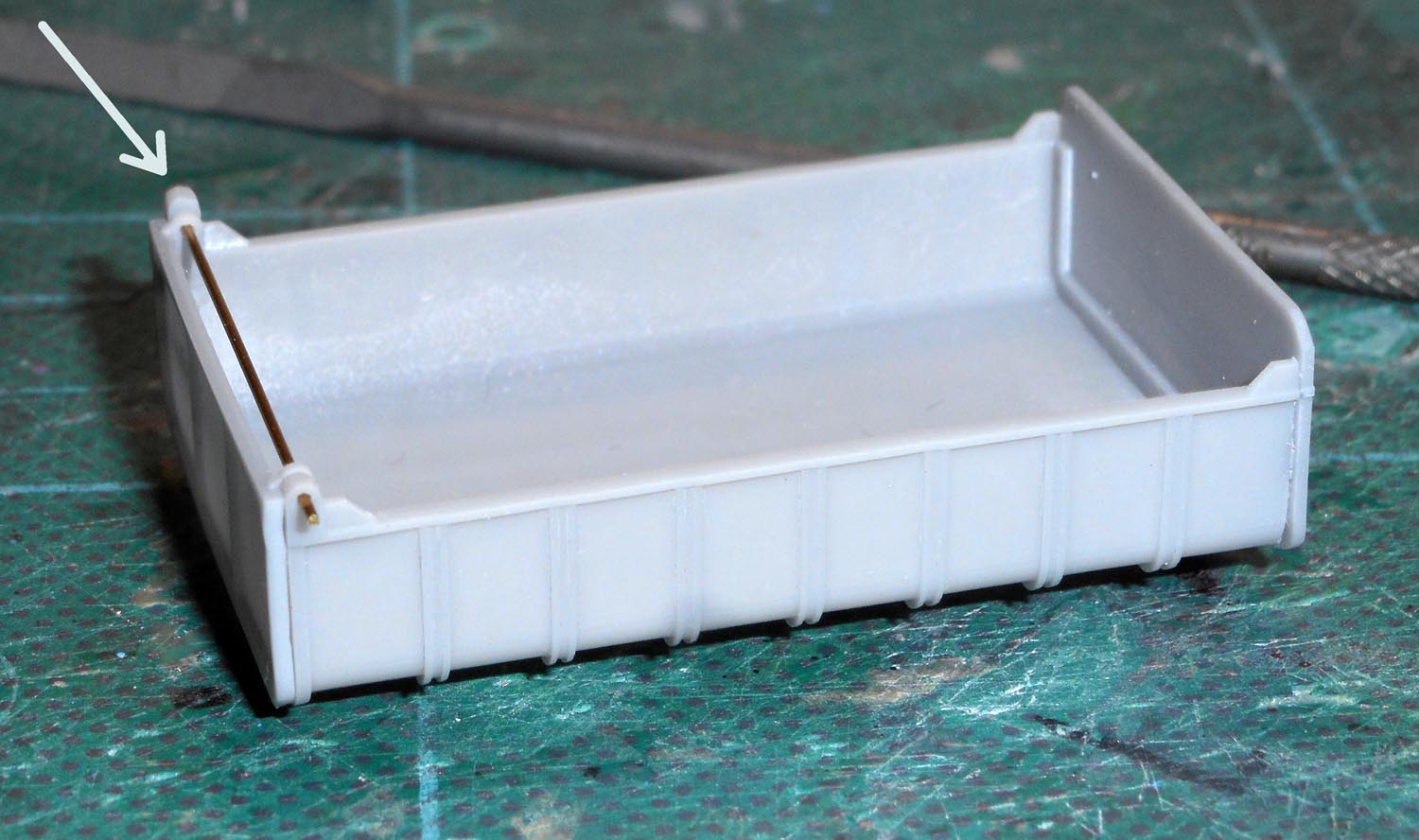

Pour la benne, repercer les trous d’articulation faux-châssis/benne. J'ai utilisé ce que j'avais et jeté mon dévolu sur du Ø 0,8 mm.
Pour l'articulation de la porte, j'ai pris du Ø 0,5 mm, car 0,3 me paraissait "léger" :
Évidemment, cette tige ne traversera pas la benne comme sur le cliché. Il y aura juste deux petits bouts collés par l'extérieur de la benne et coupés ras : de toute façon, ces axes se voient dans la vraie vie.

Mettez cette traverse vers l'arrière de la benne, histoire que ça ne gène pas le passage des vérins.
* la forme bizarroïde d'un des "anneaux" de la benne, c'est parce que j'ai eu de la casse en plus d'une mauvaise peinture : "Chute de hauteur", comme on dit dans mon métier...
La réparation a été faite avec un morceau de la traverse coupée, faut que je finisse l'arrondi :rod_siflet .
Ça n'est donc pas une malfaçon du producteur, qu'on se le dise !

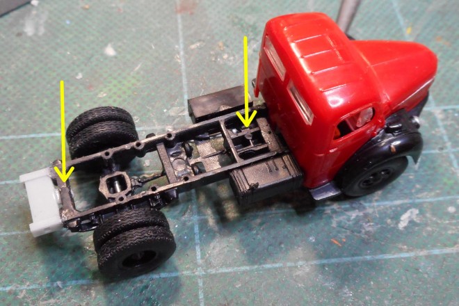

Messagepar Patrick ze rabbit Deludin » 27 05 2020 à 09:52
Bon, les vérins.
Je rappelle que M. SMD n'a pas prévu de les faire pour 2 raisons :
* chaque camion possède un châssis à l'implantation des traverses entre longerons différente, donc ça influe sur la longueur et l'inclinaison des vérins
* si vous calculez bien, on en est à 25 € de tracteur Brekina (avec des remorques nulaches, mais bon, on peut les bricoler) / 22 si vous utilisez la version multibenne + 6 € de rallonge de châssis + 15 € de benne. Soit 43 à 46 €. Denis a jugé que ça n'était pas la peine d'augmenter encore le prix, et le résultat est encore justifié à ce stade-là.
Sinon, on peut tout imaginer : la roue de secours en résine, son panier en maillechort photodécoupé, et pendant qu'on y est les rétros et les plaques antidérapantes sur les ailes, les essuie-glaces, les poignées montoires, etc. 130 € :rod_siflet :rod_mdr2 ...
Donc les vérins, il va falloir se les faire selon les bahuts.
Moi, je vais rester sur notre Berliet.
Ça suppose que le châssis du camion va être visible lorsque la benne sera levée, donc il va falloir araser les 2 bitonniaux, là :
Jusque là, ça va...
Après, il va falloir reconstituer les couvercles de pont arrière et de boîte de transfert :B3 .
Et les cylindres de freins. Heu :F9 ...
...et enfin, pour avoir des vérins fonctionnels, on va devoir supprimer la traverse située devant les cylindres et reconstituer l'arbre moteur :C3 .
Nan mais ça c'est pas trop difficile, finalement, je l'ai fait sur mon tracteur mis au bon empattement (viewtopic.php?f=11&t=11718&hilit=tracteur+berliet&start=900#p452080) :
Ensuite, il va falloir trouver un système pour passer un axe qui tiendra le pied de la partie fixe des 2 vérins, qui devront pouvoir pivoter, et...
