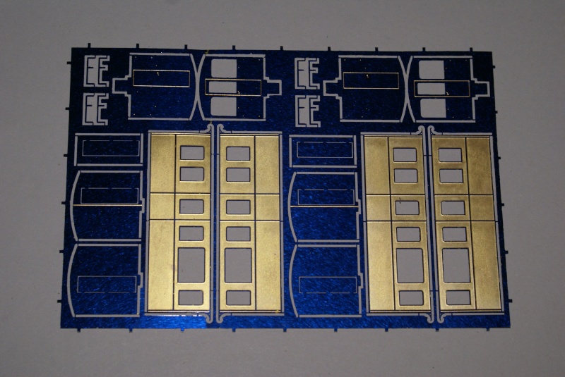

petit descriptif sur la réalisation de la découpe chimique.
(les documents qui suivent ne sont pas celle de la voiture salon
mais un autre modéle que je vous montrerais plus tard).
il faut réaliser un film pour cela ont dessinne toutes les piéces à la main
ou à l'ordi (en réalité il faut 2 films, 1 de dessous et 1 de dessus
sur la 1ére photos c'est le dessin de dessous
http://i42.servimg.com/u/f42/12/32/47/09/dsc04811.jpg
sur la 2éme photos c'est le dessin de dessus
http://i42.servimg.com/u/f42/12/32/47/09/dsc04812.jpg
si les 2 dessins sont identique on fait de la découpe chimique
(on découpe les piéces)
si les 2 dessins sont différent on fait de la découpe chimique
(on découpe les piéces) et on grave
puis avec c'est 2 dessins on réalise les films en flashage
http://i42.servimg.com/u/f42/12/32/47/09/dsc04813.jpg
enfin on place la plaque de laiton présensibilisé entre les 2 films
http://i42.servimg.com/u/f42/12/32/47/09/dsc04814.jpg
puis on insolve au ultra violet
la plaque est trempée dans un bain révélateur
et ensuite elle est trempée dans de l'acide (perchlorure )
un fois la plaque rincé à l'eau on obtient la derniére photo
http://i42.servimg.com/u/f42/12/32/47/09/dsc04810.jpg
aprés il suffit de dégrapper les piéces et par soudure faire l'assemblage
pas évident de décrire, j'épére avoir pas été trop confus dans mon explication.
à suivre au prochain épisode le marquage (transfer à sec )
à bientôt Alain 07

Comme promis, une petite explication sur la façon dont je fais mes proto, d'abord la modélisation 3D, ça vous savez !
[center]Image[/center]
Ensuite tout est mis à plat et placé au mieux de l'utilisation de la matière :
On fait une coupe suivant x,y (section) du modèle à 0 et à 0,2 mm,
Ces contours sont remplis avec des hachures (Hatch) solides pour donner le film inférieur par ex. :
Ces aplats sont imprimés directement sous forme de fichiers pdf
Ici nous travaillons avec des résines positives donc les noirs vont être épargnés, en revanche les pro utilisent des résines négatives et les films doivent être flashés en "négatif offset" à partir du fichier pdf qui est en lien.
On imprime les pdf sur des transparents pour rétroprojection, quelques précautions indispensables (j'utilise une imprimante HP PSC 1610 achetée 86€ !), un seul transparent dans le bac d'alim, cela pouvant modifier les conditions de traction du film et faire apparaître des défauts d'alignement.
Choisir une impression de transparent :
et choisir l'encrage le plus intense :
On obtient deux transparents que l'on va superposer, l'encre doit être du coté de la plaque à graver, j'utilise un papier blanc à défaut de table lumineuse, mais je ne désespère pas m'en faire une un jour (les poids sont des lests de Sécheron D7 ) le transparent supérieur est coupé à sa partie haute et un ruban adhésif est placé pour former charnière :
La plaque est ensuite positionnée entre les deux transparents, fixée avec deux petits bouts d'adhésif à deux coins (pour la photo, j'ai laissé le film de protection bleu de la plaque de maillechort de 0,2 mm présensibilisée (provenance : Le Train Magique).
Le film sup est refermé simplement :
Le tout est enfilé dans une pochette plastique tranparent à zip munie d'une embouchure et raccordée à ma pompe à vide, les bandelettes aident l'air à s'évacuer :
Une fois le vide mis en route, la force de pression est colossale :
Ensuite la gravure est faite au persulfate à 50°C, Fantrains a bien expliqué que la plaque devait être constament retournée pour homogénéïser la gravure, à coté l'instrument indispensable : la sonde de température (Une bouchée de pain chez Conrad) :
Et voilà ce que ça donne :
en zoomant :
On voit un léger décalage du film, j'ai été plus chanceux parfois, la table lumineuse est vraiment indispensable pour ce réglage.
La même chose chez un pro avec un film à 4000 dpi (un peu surgravé donc des pattes qui ont lachée)
Le vide est indispensable pour plaquer les films, on trouve des "vacuum pumps" pas trop chères sur eBay.
Cyril
