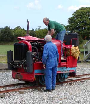

Lui atteler un gazogène....

J'aime bien l'allure du locotracteur à gazo rouge montré par Buffalo (celui là, lorsqu'il sort ses cartes joker, ça laisse baba ;) )

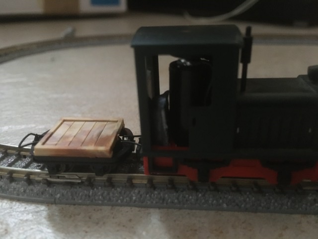

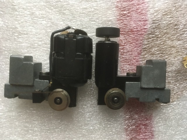

Les plombs d'équilibrage c'est pour les tests : bien que j'ai mis 25kg de vrai plomb chez le ferrailleur, j'en ai gardé quand j'ai vidé chez mes parents : mon père en récupérait des quantités pour couler des plombs de pêche !
Voilà un cliché du lest (et la raison pour laquelle il roule pas trop mal mon engin :rod_siflet, largement mieux qu'avant mais bon, avec 2 roues motrices, on ne fait pas des miracles quand même : j'appréhende les tests sur des aiguillages)
Dommage, dans la cabine, y'a de la place ...

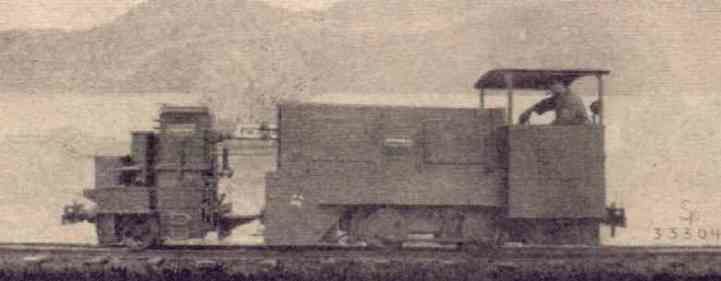

Messagepar Buffalo Bill » 18 12 2022 à 23:31
N' y aurait il pas comme un air de famille entre ces deux photos...cela laisse entrevoir un projet avec pouvoir de traction renforcé...
Qui s'y risque ? :rod_siflet

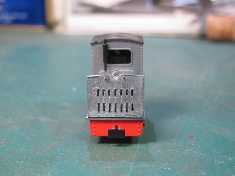

Exemple de bouclier de protection avant
simple à réaliser sans trop modifier le modèle, une feuille de plomb avec fentes à glisser à l'avant

Messagepar Sixtifs » 31 12 2022 à 21:16
Je n'ai pas encore retrouvé mon Gmeinder Egger Bahn à un seul essieu moteur,
alors à défaut, je présente un bidouillage "vitfaitsulgaz" avec le modèle à deux essieux moteur
un bout de feuille de plomb, perçages initiaux à la main avec un roule goupille, fentes amorcées à la scie bocfil lame n°0, fentes égalisées avec une queue de lime à refendre
