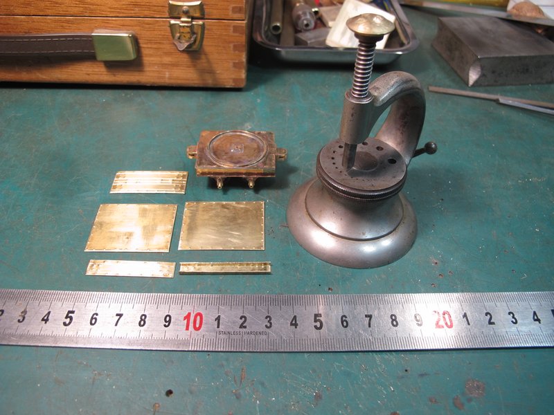

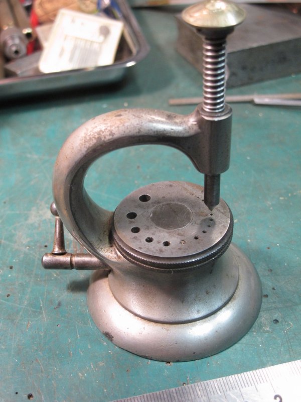

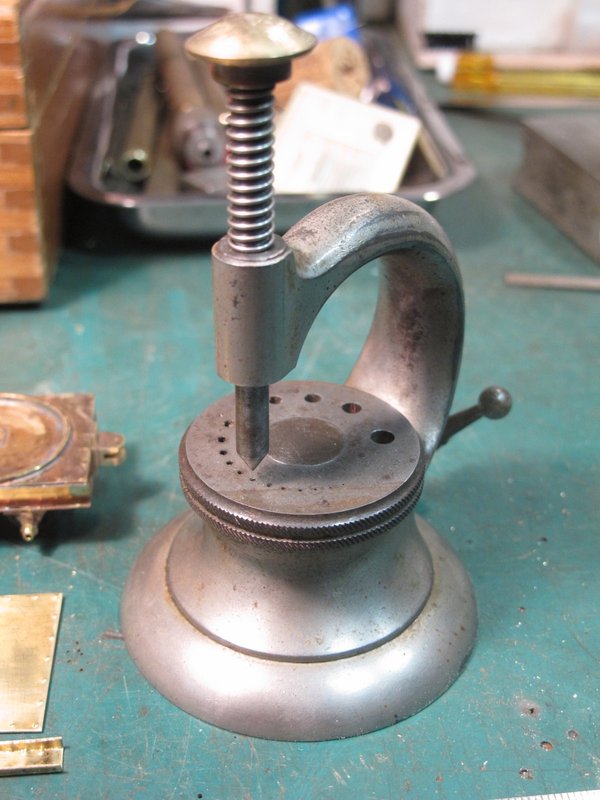

Voici mon outillage plus spécialisé pour faire des rivets.
C'est une ancienne "potence à river et à chasser" d'horloger.
Dans le socle se trouve une plaque à trous calibrés, pivotante pour sélectionner le bon trou et le placer à l'aplomb du rivoir qui coulisse dans le col de cygne. Le ressort de rappel et le bouton poussoir sont mes adaptations.
Cette vieille potence se trouve parfois dans les vide greniers, brocantes, voire bourses horlogères, le plus souvent en coffret avec de nombreux rivoirs de formes et dimensions variées et autres accessoires.
Deux facteurs conditionnent la taille des rivets : le trou sélectionné et la force d'appui sur le rivoir.

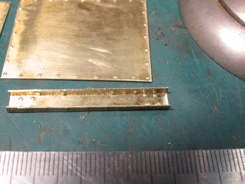

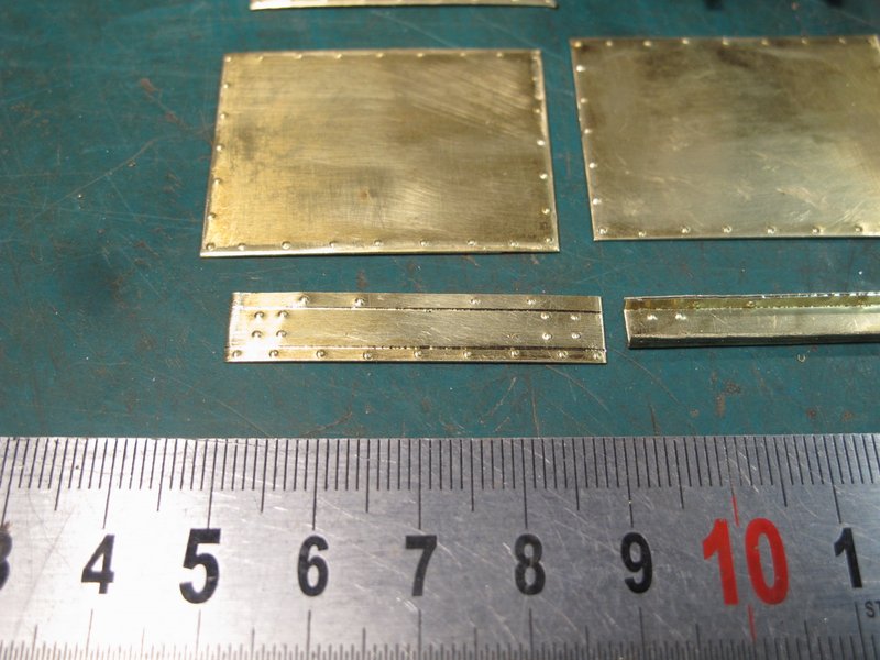

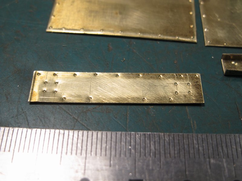

Un longeron plié après l'embossage des rivets :
le revers :

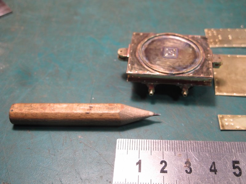

et l'outil plus simple avec lequel j'avais embossé les rivets du premier wagonnet, rivets un peu moins marqués.
