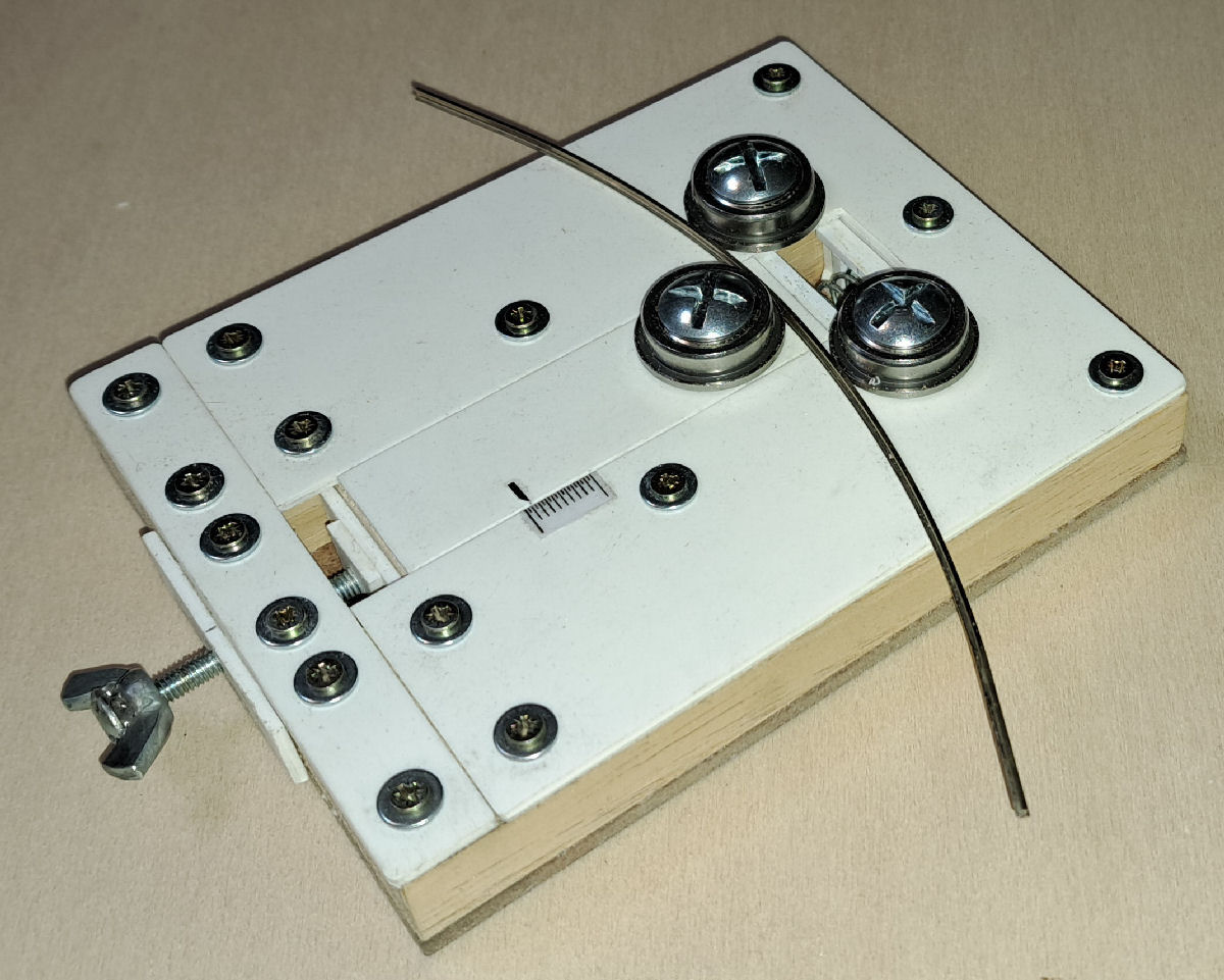

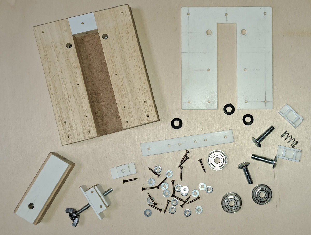

Comme il est pratiquement impossible de se procurer la cintreuse "Fast Track", j'en ai fais une avec des tasseaux, une plaque de medium, de la carte plastique et la quincaillerie qui va avec :
