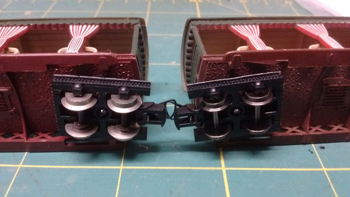

suite a la relecture d'un autre fil (voir ici http://www.passion-metrique.net/forums/viewtopic.php?f=3&t=11459&hilit=Fox+Valley&start=15) j'ai échangé avec Patrice au sujet de ses essais avec les essieux Micro-Trains et Fox Valley :maitre:
ayant besoin d'essieux en 6.5mm pour les baladeuses VK Modelle (voir aussi l'à http://www.passion-metrique.net/forums/viewtopic.php?f=11&t=10898&start=255) j'ai donc commandé la référence Fox Valley 3611 que voici ...
précision: la 3611 correspond bien en diamètre, peut être un peu longue (14.0mm = .553) car j'ai du repercer légèrement les fonds de logement des pointes car cela frottait !
la 3610 est surement mieux (13.6mm = .540) mais indisponible partout (backorder) depuis des mois :D3
donc après léger reperçage, montage dans les bogies Jouef, et voila ce que cela donne ...
très content du changement de look :mrgreen:
faudra simplement trouvé ces foutues 3610 pour monter les autre bogies :rod_siflet
encore merci à toi Patrice E2
Dominique :F5
