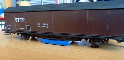

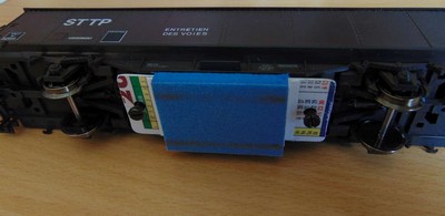

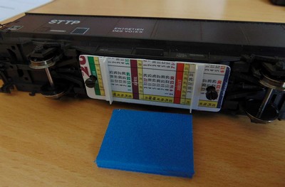

Messagepar Kazh du » 28 03 2016 à 21:06
Bon c'est un utilisateur de VN mais on peut adapter à la voie métrique #B5
Pose sous un wagon de nettoyage sur lequel le patin de frottement a été remplacé par un simple support en carte plastique.
Mousse Colle21
nettoyage voie1_3.jpg (24.88 Kio) Vu 4816 fois
Mousse Colle21
nettoyage voie2_3.jpg (18.07 Kio) Vu 4816 fois
Mousse Colle21
nettoyage voie3_3.jpg (20.75 Kio) Vu 4816 fois
J'ai fait des passages sur des jonctions mal faites, comme le mousse n'a pas de poids pour l'appliquer de force sur les rail, le nettoyage est doux et il n'y a pas d'accrocs fait à la mousse.
