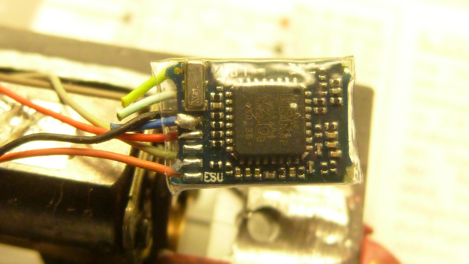

:F5 Je voulais souder un powerpack sur un décodeur ESU micro ,mais je m'adresse aux connaisseurs pour me donner des info sur le branchement?
Je ne trouve pas les plots pour la masse et la charge :E1 ,ci-joint deux photos
La premiere côté pile ,tpous les plots sont racorder à des fils
L'autre face ,juste le fils bleu,et à côté 4 emplacements sans connections,les fils de la charge et de la masse serai la !
Tous vas rentrer avec un chausse-pied :C4 (voir photo)

Ptite précision ,c'est un décodeur "loksound V4

Messagepar Beyer-Garrat » 03 12 2015 à 20:19
Normalement sur un Locksound V4 le power pack est déjà intégré .
voir ici http://www.tsdbvba.be/handleidingen/LokSoundV4FR.pdf page 35 et 36 alinea 6.11.2 #B6

#B9 je ne crois pas,c'est à partir du V4 que l'ont peu instaler un pack condensateur, je vais relire le document que vous avez joint

Messagepar le moslinois » 03 12 2015 à 21:32
Ah merci Gérard ,je crois avoir trouver le bon schéma ,j'en ai dèja monter plusieurs ,des Loksound ,et sa marche très bien,et sur les sonorisés ne plus avoir la bande son qui redémarre à chaque poussières sur les rails :E1

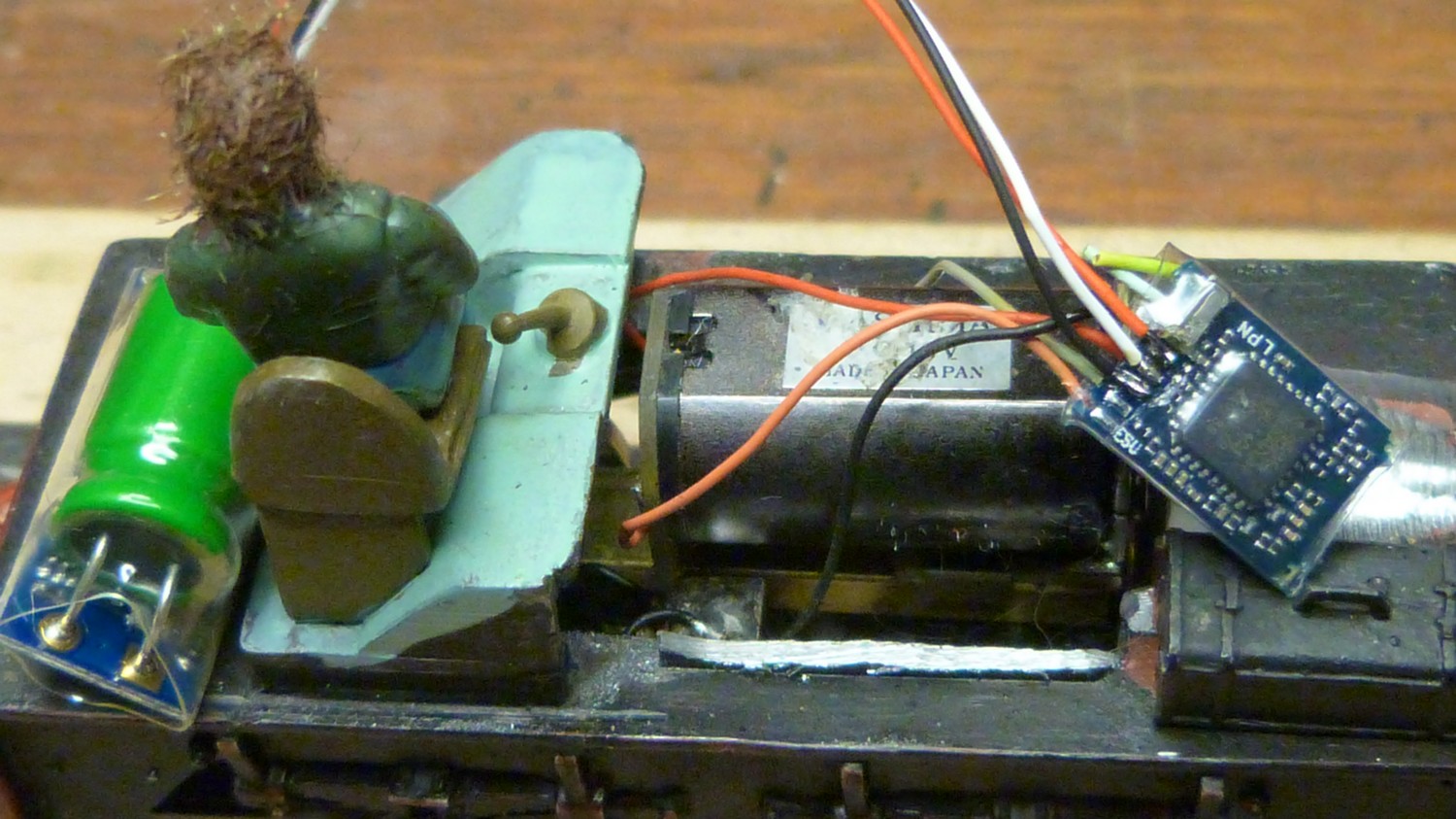

Messagepar le moslinois » 03 12 2015 à 22:42
:ipb-251 Deux photos du décodeur pour la position des fils,ça peu servir, les fils paraissent énorme sur la photo ,ce qui n'est pas du tous le cas !perso ,je ne pourrais pas souder plus petit.
Merci à tous les intervenants.
