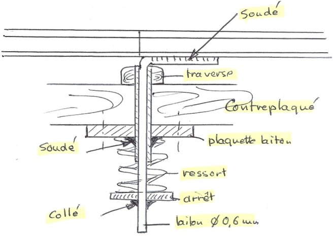

Question : des tirefonds, certes... Mais... je suppose que les rails sont collés sur les traverses, et les traverses également collées sur une plaque ?
Peux-tu nous montrer en gros plan l'articulation des lames mobiles et/ou en détailler le principe ?

Pour l'articulation des lames de mon aiguille, j'ai soudé une tige en laiton de 0,6mm de diamètre sous la lame, après l'avoir coudée à un peu moins de 90°, afin que la lame soit bien plaquée sur la traverse.
Le tout est maintenu vers le bas par un petit ressort, visible sur le croquis:
Cela peut paraître un peu compliqué, mais c'est très efficace à l'usage.

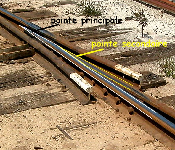

Sur ton fil, je constate que pour tes pointes de coeur, tu as effilé les deux rails, et soudés au même niveau: ceci est une erreur!
En réalité, un des rails constitue la pointe de coeur à lui tout seul, et l'autre est fixé contre le premier, en retrait par rapport à la pointe.
De plus, pour éviter que lors de l'usinage de la pointe, l'âme disparaisse, le rail est cintré avant usinage, de façon à ce que la pointe se termine au-dessus de l'âme, et non pas au-dessus du vide.
Voici une petite photo pour illustrer cette particularité (l'aiguille se trouve dans les Landes, sur le chemin de fer touristique de Sabres à Marquèze):
Bien entendu, il n'est pas question de critiquer bêtement ce que tu fais, et qui est très beau!
