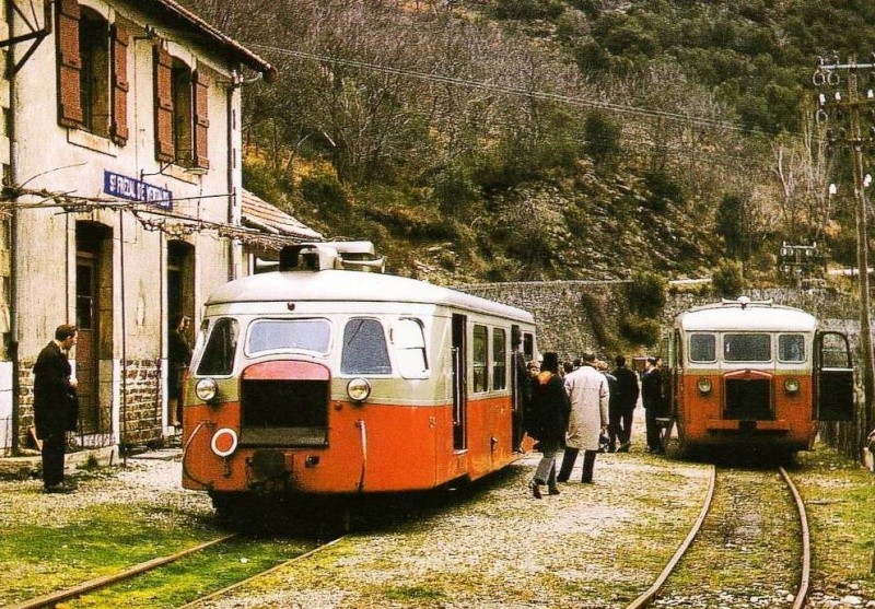

je refais un De Dion ND en zéro, origine Apocopa.
Sa calandre moulée fait apparaitre le radiateur uniquement dans sa partie supérieure, comme sur la photo ci dessous.
Question toute simple : la bas de la calandre est bien ton caisse ? (en l'occurrence rouge CFD)
(la photo doit provenir du célèbre ouvrage "de Florac à Ste Cécile d'Andorge", que je n'ai malheureusement pas. Peut être y trouve t-on une photo couleur ???)
Merci

Re: Votre avis : Calandre De Dion ND
Messagepar Douglas » 03 06 2011 à 15:44
OUI c'est exact! #B6

Bonjour Tchou Tchou 01,
Sur la photo que tu présentes en tête de ton sujet, le bas du radiateur de l'autorail De Dion est protégé par une bache qui s'enroule en dessous du radiateur. En hiver, ce cache permet au moteur d'être plus rapidement à bonne température de fonctionnement.
La couleur de cette bache est gris très foncé, comme on peut le constater sur la photo jointe, où les deux autorails Billard et De Dion en sont équipés.
Je ne connais pas le modèle Apocopa en Om qui n'est plus disponible, mais je pense que Max a voulu reproduire ce cache tiré à mi-radiateur.
Punavai

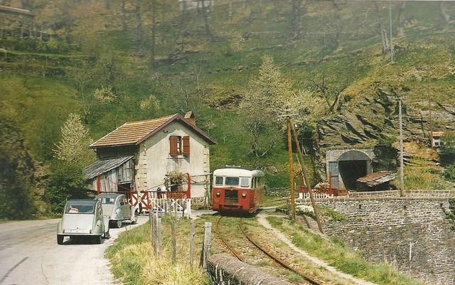

Messagepar Punavai » 04 06 2011 à 02:53
En furetant dans mon disque dur, j'ai retrouvé la photo en couleurs de Cros Marveillac... Cette photo doit provenir des documents présentés par Joël Royer sur un autre forum. Cela confirme bien ce que je disais dans mon message précédent.

Messagepar Tchou_tchou 01 » 04 06 2011 à 09:36
E2 E2 Merci beaucoup pour toutes ces infos ! (et les photos !)
